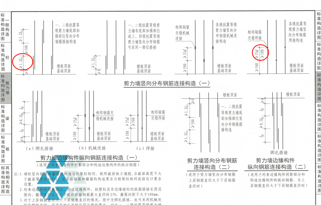

這兩種剪力墻搭接分別對應那種做法
dahu 黃金專家
答題: 21493 被贊: 9660
前面的是機械連接,后面的搭接。
首次提交 2024-08-26 18:12:50 最近修改2024-08-26 18:27:55 (修改過1次)
