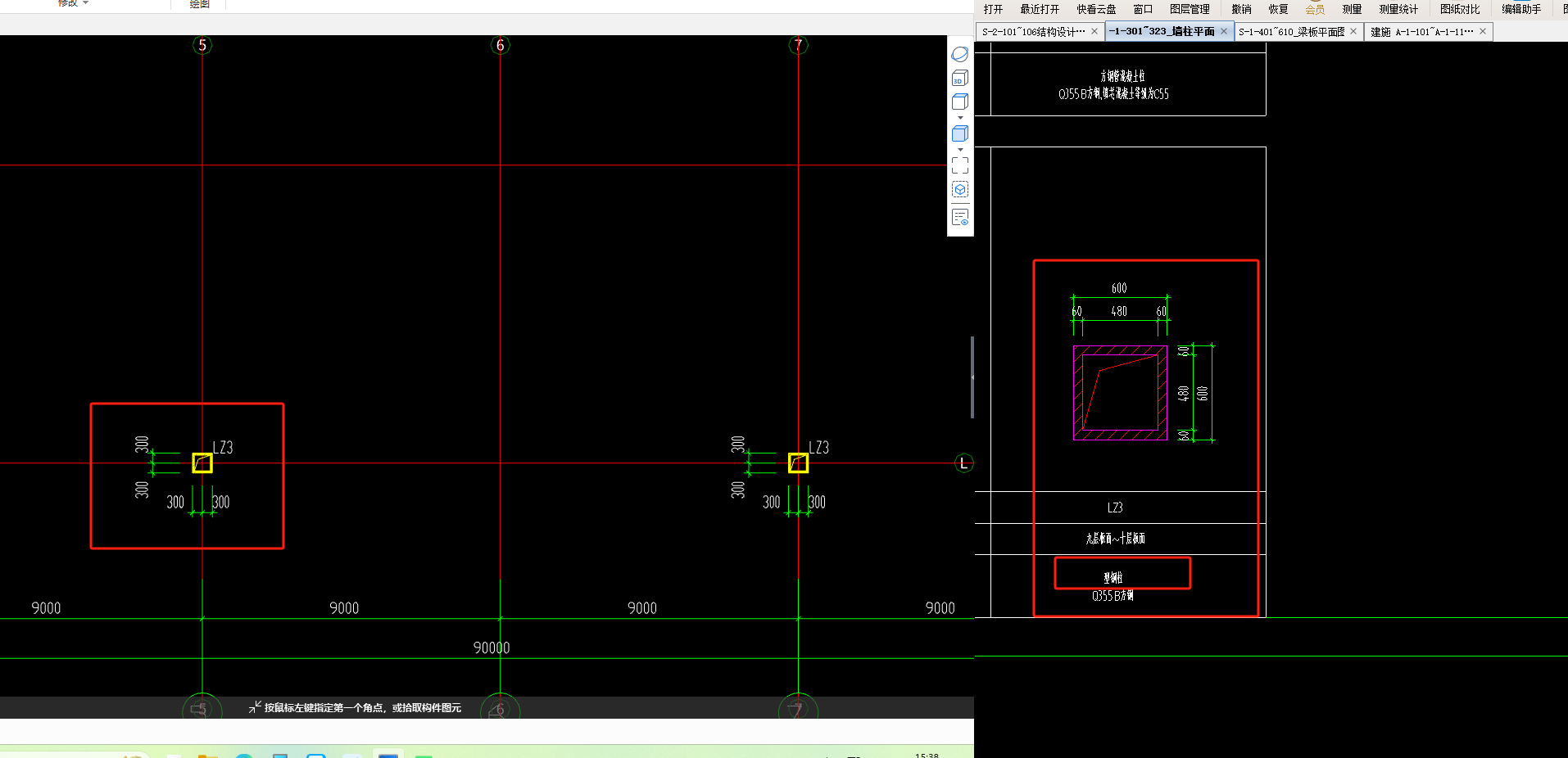

  • 圖示的型鋼柱在GTJ2021軟件里用什么構件繪制啊?樓上還有梁需要繪制

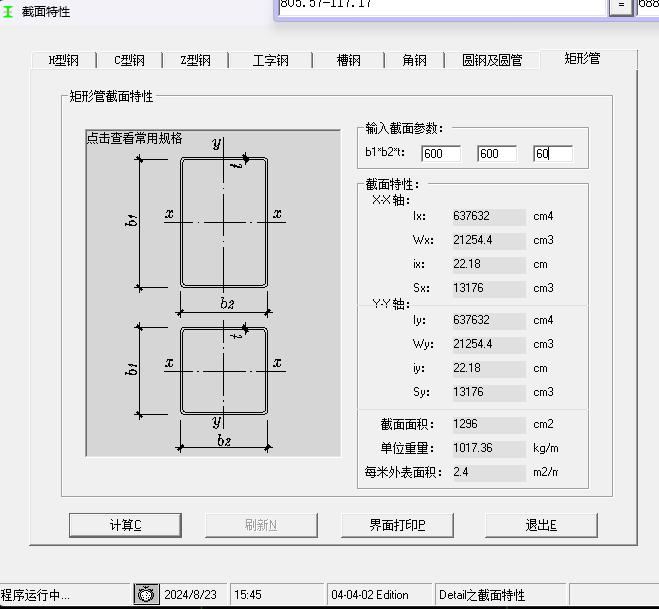

    你這是鋼結構的,要么就用鋼結構軟件算,要么就手算,如果量不多就手算吧,查一下理論重量*長

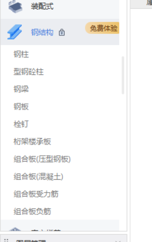

  • GTJ2021不支持畫鋼結構的構件,GTJ2025可以答疑解惑GTJ在工具欄有五金手冊,可以查鋼材的理論重量
