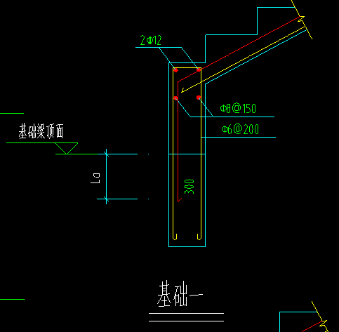

    畫樓梯不是一般都要畫梯柱,梯梁,休息平臺和踏板。但這個樓梯圖紙我都沒有找到任何關于梯柱的信息,是不是樓梯不一定要求有梯柱呀?

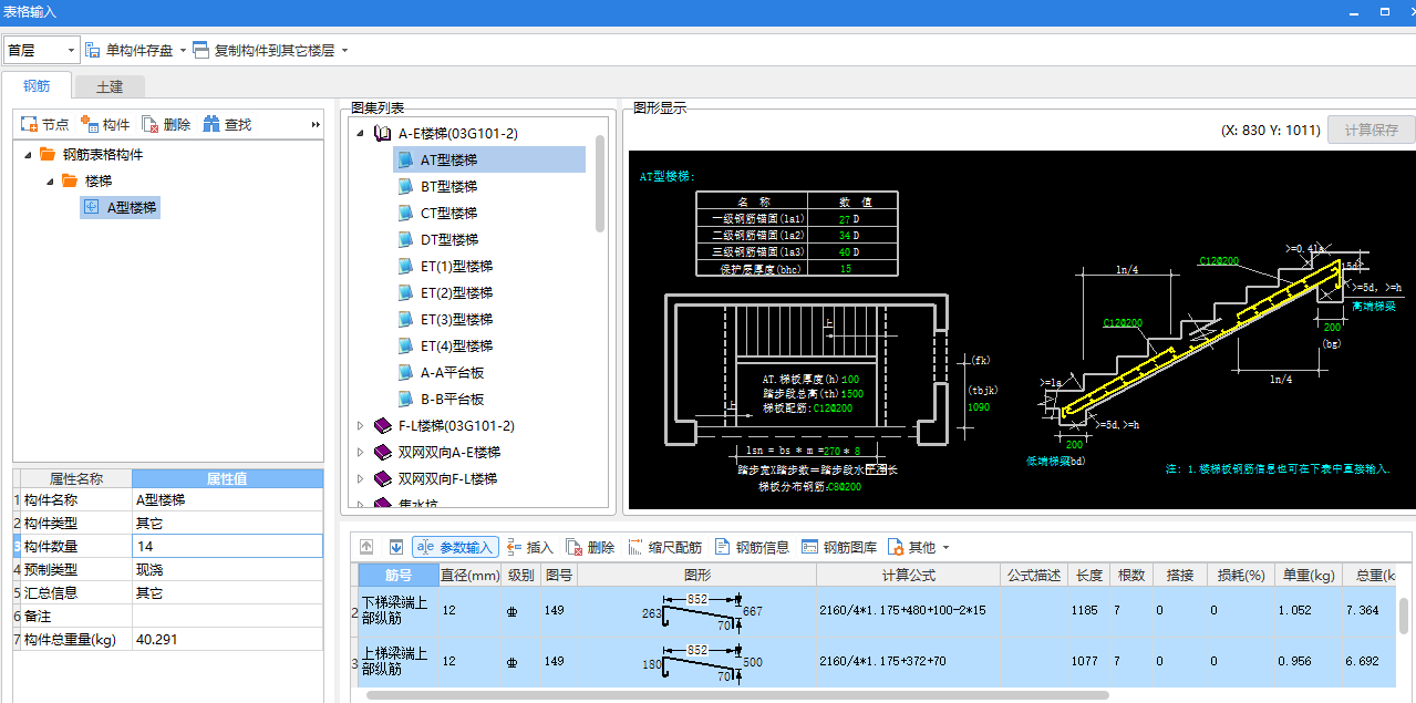

    另外,我在網上看了別人的樓梯教學視頻,我想知道是不是樓梯在軟件里只需要畫梯柱梯梁和休息平臺,而踏板鋼筋這些信息在表格輸入的單構件相應的樓梯類型中輸入,就不需要在軟件中定義直行樓梯和繪畫,軟件也會計算混凝土和鋼筋量?
    輸入鋼筋信息
    單構件

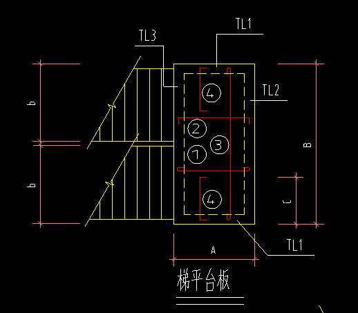

    這是樓梯的平面圖和立面圖

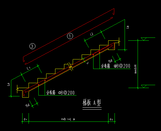

    樓梯平臺板的負筋寫著通長是什么意思?就是要伸出多長呀?
    輸入鋼筋信息
    單構件

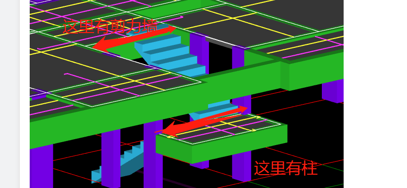

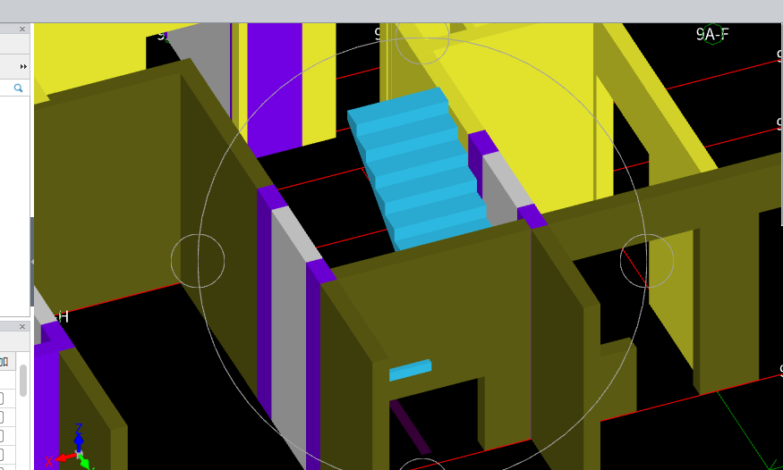

    梯梁,休息平臺板和直行樓梯我都定義了并在軟件中畫了出來,而且又在表格輸入中計算了樓梯的鋼筋,這樣是不是算是完成了樓梯的整體繪制呢?還有我想問一下二層及以上的樓梯是不是也要這樣定義繪畫并表格輸入鋼筋信息呢?

  • 要看平面圖確定
    通長就是在整板布置,也就是說這是一個面筋了

  • 你好:這是樓梯起步設置的梁,樓梯梁是需要樓梯柱的,在樓梯結構平面圖紙中查看。
    2020-02-17 13:34:29
  • 看一下在平面圖中TL位置
    2020-02-17 13:38:10
  • 是否有樓梯柱,要看樓梯的平面布置圖的
