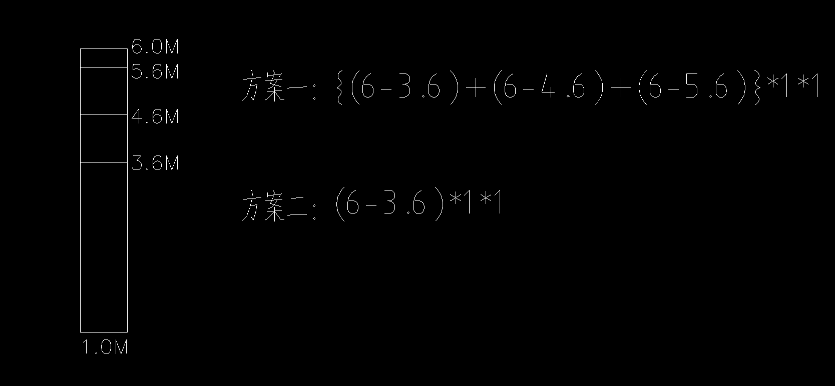

    超高模板請問大家,是方案一正確還是方案二正確?有沒有計算方法的依據呢?定額里面說的不清楚,謝謝大家!
    你好,看圖,定額

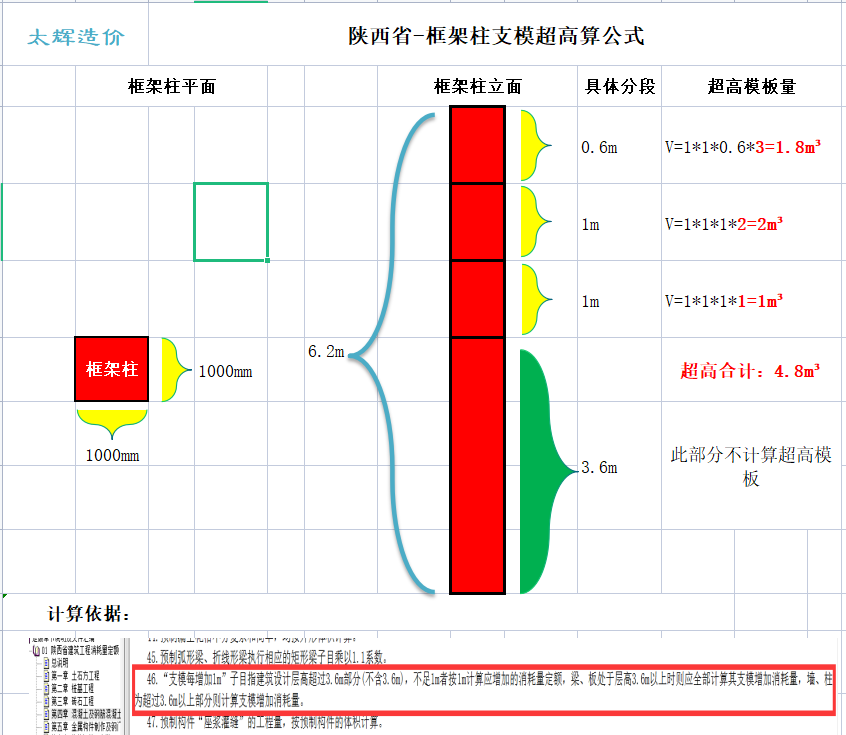

  • 方案二*3

  • 定額里面很清楚…
    模板:粘模量(全部)
    超高:超出3.6的量(此部分為附加費:理解成超過高度補貼你支模的額外費用)
    首次提交 2024-08-23 15:03:09  最近修改2024-08-23 15:03:38 (修改過1次)
  • 基本工程量1*6*單價
    超高工程量1*6*超高單價*3
    2024-08-23 15:04:20
