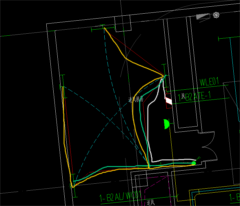

  • 這種燈具是怎么接線的,雙聯單控開關是兩遍線嗎,但是虛線不是連通的啊
    雙聯單控開關
  • 虛線大概思路是這樣,從電箱引出一根火線到開關,再由開關引出兩根火線控制各自的燈具,其中綠色線部分控制兩個燈,黃色線部分控制三個燈,開關之外的電線根數在原有火線根數上+2就是實際根數

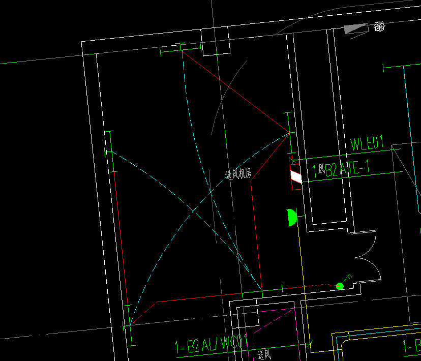

  • 紅色線是照明配管配線,從配電箱出,井燈具到開關,藍色虛線不是配管配線
    2024-08-17 22:17:53
  • 虛線,是開關控制線需要連接的線路(即;哪個開關連接2個燈,哪個開關連接另外3個燈)
    虛線,不是用來尺量工程量的。
    2024-08-18 03:43:15
  • 虛線是示意接線方式,方法
