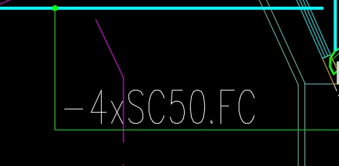

王蕭七 2024-08-16 09:02:30 | 山東省 安裝 | 110查看 5回答
全部回答 (5) 首答僅用{{minutesHtml}}
紅梅傲雪 鉑金專家
答題: 183728 被贊: 53929
4根50鋼管暗敷設在地面內
2024-08-16 09:03:44
代安裝算量報價 黃金專家
答題: 1888 被贊: 427
4根50的鍍鋅鋼管
2024-08-16 09:03:53
睡 蓮 鉑金專家
答題: 74516 被贊: 24327
4根50的焊接鋼管,地面暗敷
2024-08-16 09:04:40
阿福
答題: 41 被贊: 12
在地面內暗敷設4根50的SC鋼管
2024-08-16 09:05:58
芋頭 鉑金專家
答題: 20983 被贊: 4985
4根50的焊接鋼管 沿底敷設
2024-08-16 09:27:05
