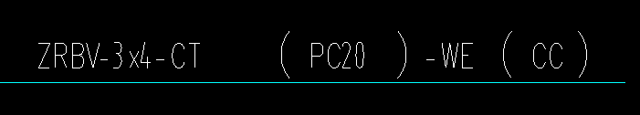

  • 這是什么意思?
我來答  邀請(qǐng)別人來回答
全部回答 (7) 首答僅用{{minutesHtml}}
  • 阻燃銅芯導(dǎo)線三根4mm2導(dǎo)線,走橋架或穿塑料線管20敷設(shè)
    2024-01-01 15:57:00
  • 阻燃3*4銅導(dǎo)線,沿墻敷設(shè)在橋架內(nèi),或穿管暗敷設(shè)在頂板內(nèi)。
    2024-01-01 16:00:58
  • 三根電線橋架敷設(shè)或穿塑料線管20敷設(shè)
    2024-01-01 16:02:08
  • 電線敷設(shè)方法;
    有線槽時(shí)走線槽;
    沒有線槽時(shí)穿管敷設(shè),沿墻暗敷設(shè)或沿頂板暗敷設(shè)。
    首次提交 2024-01-01 16:50:32  最近修改2024-01-01 16:51:26 (修改過1次)
  • 廣聯(lián)達(dá)服務(wù)新干線阻燃銅芯電線三根4mm2導(dǎo)線,
    山東省走橋架或建筑行業(yè)快速問答平臺(tái)-答疑解惑穿塑料線管20敷設(shè)
    2024-01-01 17:03:41
  • 阻燃bv銅芯線,3根四平方米
    2024-01-02 06:56:41
  • 阻燃銅芯線三根*4mm2導(dǎo)線,穿塑料線管20敷設(shè)
    2024-01-02 09:22:25
