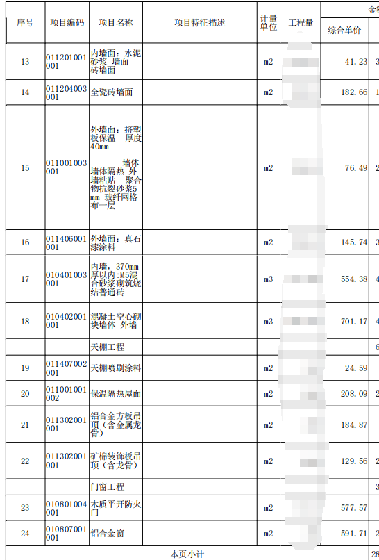

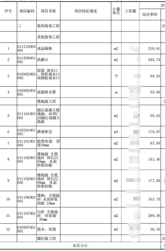

  • 大師們,這些價格有沒有不合理的
    答疑解惑廣聯達服務新干線山西省
    可以
    2024-08-16 08:22:18
  • 個人覺得臺階磚有點貴,貼磚包清工差不多40-50元/m2;地磚100元就能買東鵬地磚;其他材料有30元/m2就夠了;
    首次提交 2024-08-16 08:23:15  最近修改2024-08-16 08:24:15 (修改過1次)
  • 瓷磚系列的有品牌要求嗎
    16條:真石漆價格偏高
    2024-08-16 08:33:42
  • 真石漆高了,墊層低了,保溫屋面沒做法,看上去低了。
    2024-08-16 08:34:06
