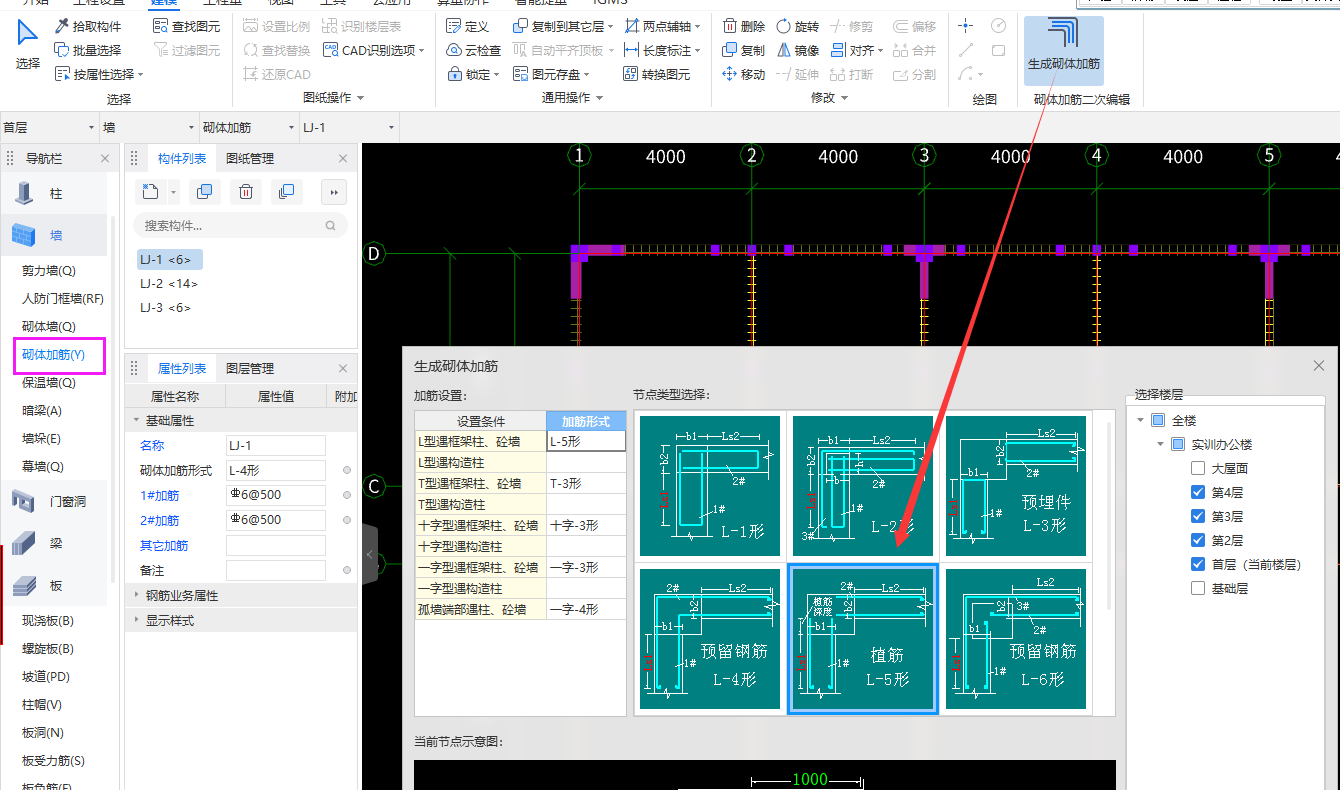

不是砌體通長筋,生成砌體加筋,選擇植筋方式
2024-08-15 16:56:34
天涯浪子 鉑金專家
答題: 52161 被贊: 16350
你先要確定是砌體加筋,還是砌體通長筋
2024-08-15 16:58:02

請教下大神們,第一個問題,就是我畫藍線的部分,我使用的植筋布置在構造柱上的,這個方法可取嗎 ? 第二個問題,抗震設防全長貫通,請問我是設置2c6-500的砌體通長筋嗎?
關于軟件自動生成砌體加筋的問題
老師你好!根據圖紙結構設計總說明中“填充墻應沒鋼筋混凝土墻或柱(構造柱)全高每隔500設2A6鋼筋,拉筋埋入墻內的長度,搞震設防烈火度6度時鋼筋錨入砌體的長度為1000且不小于墻長的1/5,7度時宜全長貫通,8、9度時應全長貫通”,該工程在砌體墻中已設置通長筋,請問:(1)是否需要再植筋,(2)若需植筋,采用自動生成砌體加筋時,植筋是只選擇框架柱,還是要包括構造柱一起設置,(3)植筋時長度應該如何考慮,圖紙無明確說明及大樣,有個疑問就是砌體已算通長筋,再算植筋,是否重復算了?謝謝
