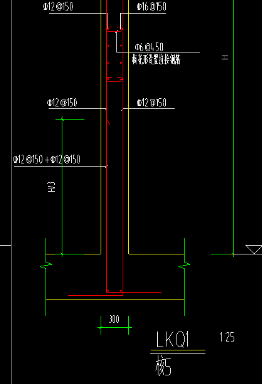

  • 附加鋼筋C12@150+C12@150是什么意思,怎么繪制
    附加鋼筋
    通長筋一個c12-150    墻身附加垂直短筋一個c12-150 高H/3
    2024-08-13 10:06:31
  • 底部附加的C12-150在其它鋼筋里輸入
    附加
    首次提交 2024-08-13 10:06:11  最近修改2024-08-13 10:07:00 (修改過1次)
