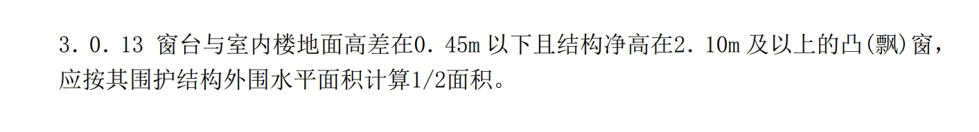

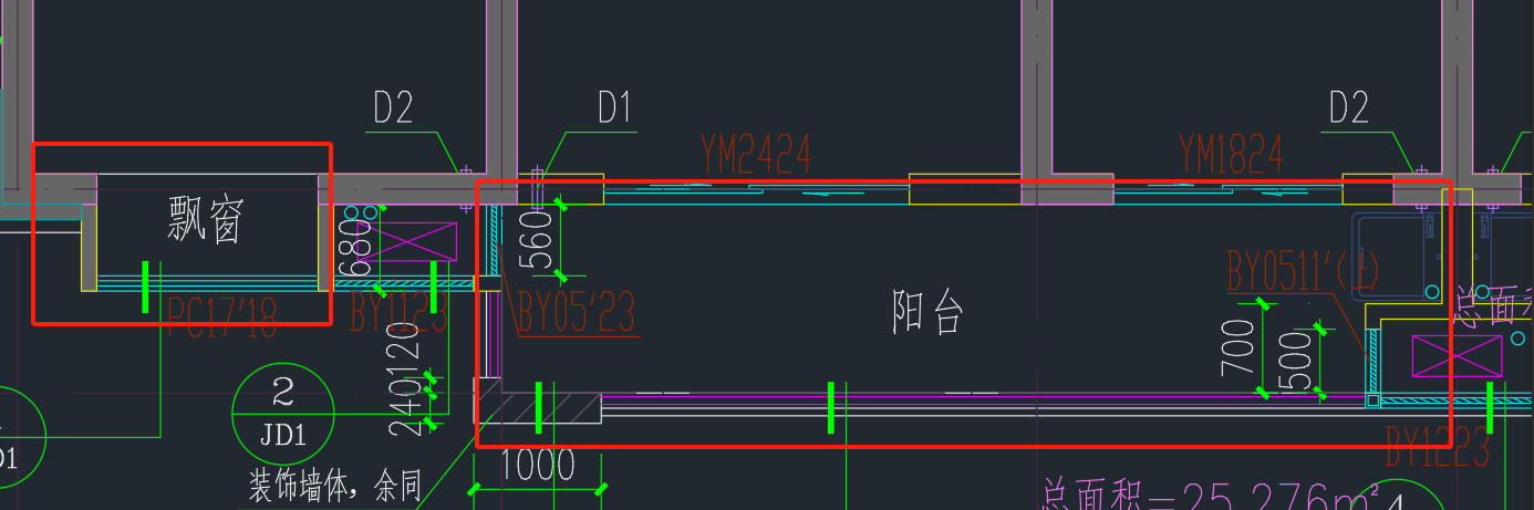

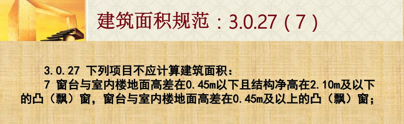

    1. 窗臺與室內(nèi)樓地面高差在 0.45m 以下且結(jié)構(gòu)凈高在 2.10m及以上的飄窗計算半面積。  你需要看一下飄窗大樣圖。

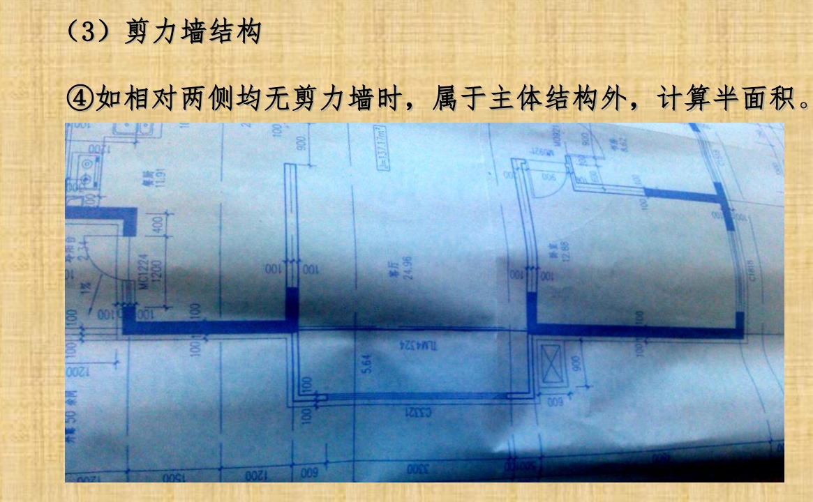

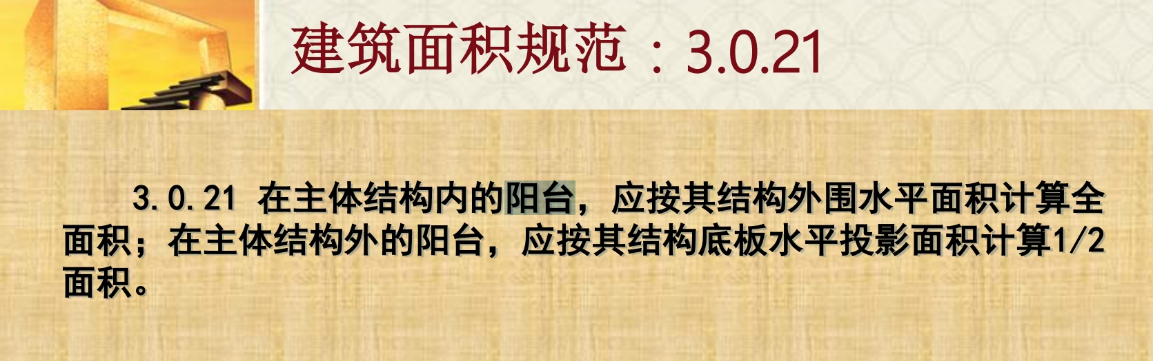

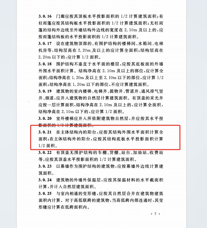

    2. 在主體結(jié)構(gòu)內(nèi)的陽臺,應(yīng)按其結(jié)構(gòu)外圍水平面積計算全面積;在主體結(jié)構(gòu)外的陽臺,應(yīng)按其結(jié)構(gòu)底板水平投影面積計算1/2面積。  這張圖的陽臺計算全面積

    1. 結(jié)構(gòu)陽臺算全面積

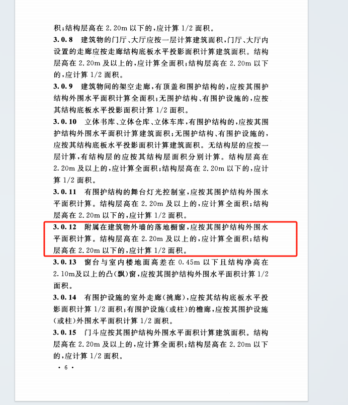

    2. 飄窗:
      窗臺與室內(nèi)樓地面高差在0.45m以下且結(jié)構(gòu)凈高在2.10m及以上的凸(飄)窗:應(yīng)按其圍護(hù)結(jié)構(gòu)外圍水平面積計算1/2面積。窗臺與室內(nèi)樓地面高差在0.45m以下且結(jié)構(gòu)凈高在2.10m以下的凸(飄)窗:不計算建筑面積。窗臺與室內(nèi)地面高差在0.45m及以上的凸(飄)窗:不計算建筑面積。飄窗與室內(nèi)樓地面高差小于0.30米,且窗洞高度達(dá)到2.20米的等同于落地飄窗:按水平投影計全面積;窗洞高度小于2.20米的,按水平投影面積的1/2計算。

  • 看圖…
    初步分析:
    陽臺:1/2
    飄窗:可能是假飄…

  • 根據(jù)13建筑面積計算規(guī)則:你這種陽臺屬于主體外陽臺,要計算1/2建筑面積。廣聯(lián)達(dá)服務(wù)新干線建筑行業(yè)快速問答平臺-答疑解惑
    至于飄窗要根據(jù)飄窗的離地高度和窗高來判斷:陽臺面積計算規(guī)則飄窗和陽臺
