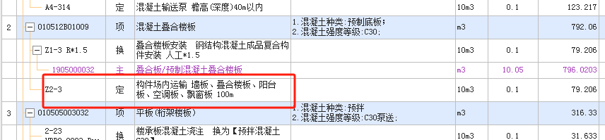

場內運輸是建筑物內的運輸。二次是建筑物外的,由于無法用汽車一次運到現場,要用人力車轉運到現場的搬運費用。

請問構件場內運輸 疊合樓板與二次搬運的區別是什么?
請問這倆個定額的區別是什么?
請問河北定額中墻板運輸費與垂直運輸和二次搬運的區別是什么?
請問河北裝配式中的構件場內運輸與垂直運輸和二次搬運的區別是什么?有沖突嗎?有文件支撐嗎?
