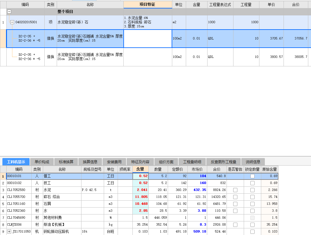

    水穩(wěn)層定額水泥含量為5%,現(xiàn)在要改為6%,是否直接用定額水泥含量/5*6,其他材料含量怎么調(diào)整(碎石、石屑、水),還有先改厚度再改含量和先改含量再改厚度,導致最終含量不一樣,應該按怎樣順序調(diào)整厚度
  • 先厚度…再含量
    2024-08-07 10:38:20
  • 同厚度的情況下才能相互調(diào)整,在來調(diào)整含量
