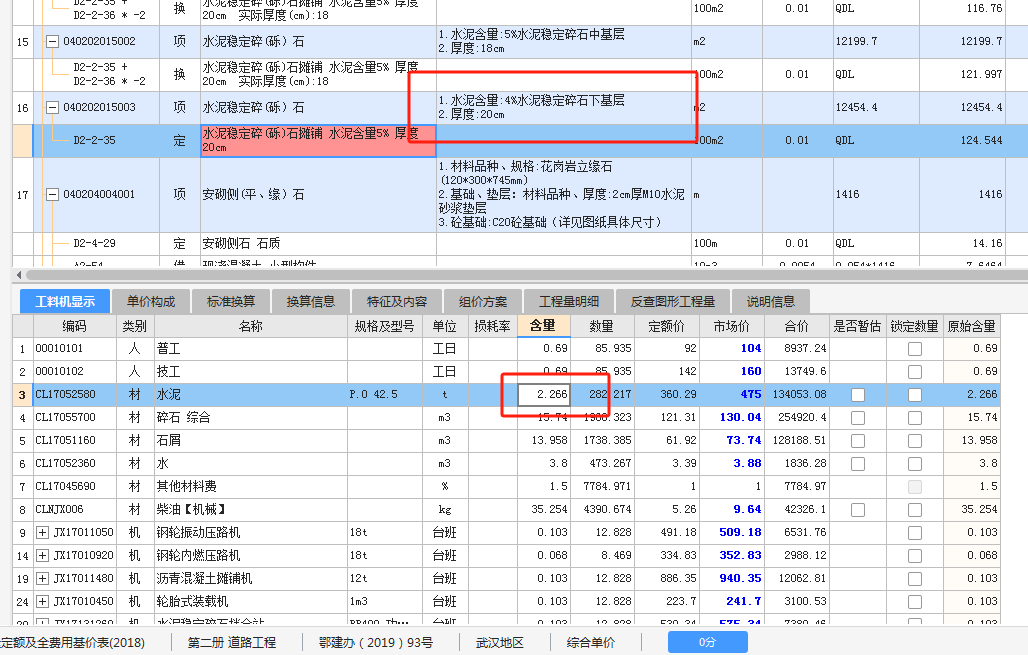

  • 水穩層水泥含量調成4%,應該如何調整,調整水泥含量以后其他含量是否也要調整?
    水泥含
    先查看定額說明看看,看是否可調整,如可以的:含量/5*4
    2023-11-15 08:12:30
  • 可以用定額水泥含量÷定額百分率×4%
    首次提交 2023-11-14 20:17:13  最近修改2023-11-14 20:17:28 (修改過1次)
