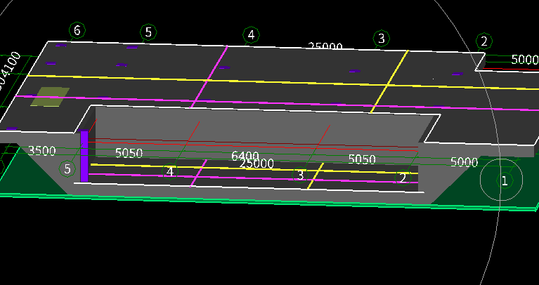

丁夢潔 2024-08-05 20:30:31 | 山西省 土建安裝裝飾土建算量GCL2013土建計量GTJ | 151查看 3回答
菩提七殺 黃金專家
答題: 2463 被贊: 695
繪制不同標高的筏板
筏板變截面
2024-08-05 20:37:16
星辰大海 鉑金專家
答題: 24224 被贊: 26498
1、繪制筏板
2、繪制集水坑
2024-08-05 20:32:00
小雨 白銀專家
答題: 1676 被贊: 303
集水坑
2024-08-05 20:33:04
