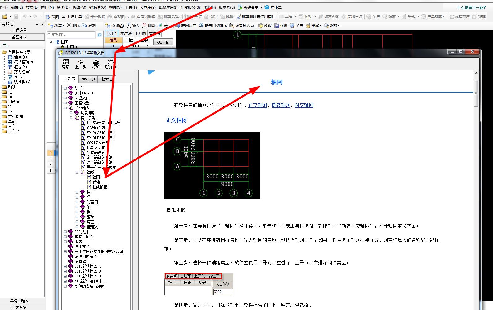

  • 廣聯達軸網里的最外邊的大標注是怎么畫出來的
    親,這個不是畫上去的
    這個是您定義軸網的時候,自動計算添加的
    軸網
    軟件內置了幫助文檔,看一下是不是您的操作有誤

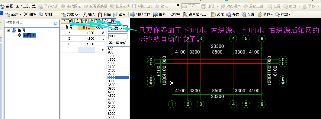

  • 你好:定義軸網時添加了圖中這些標注,軟件里就會自動化生成。
    你是導圖的吧,沒有把軸線標識識別過來。
    軸網提取的步驟:提取軸線→提取軸線標識→識別軸線

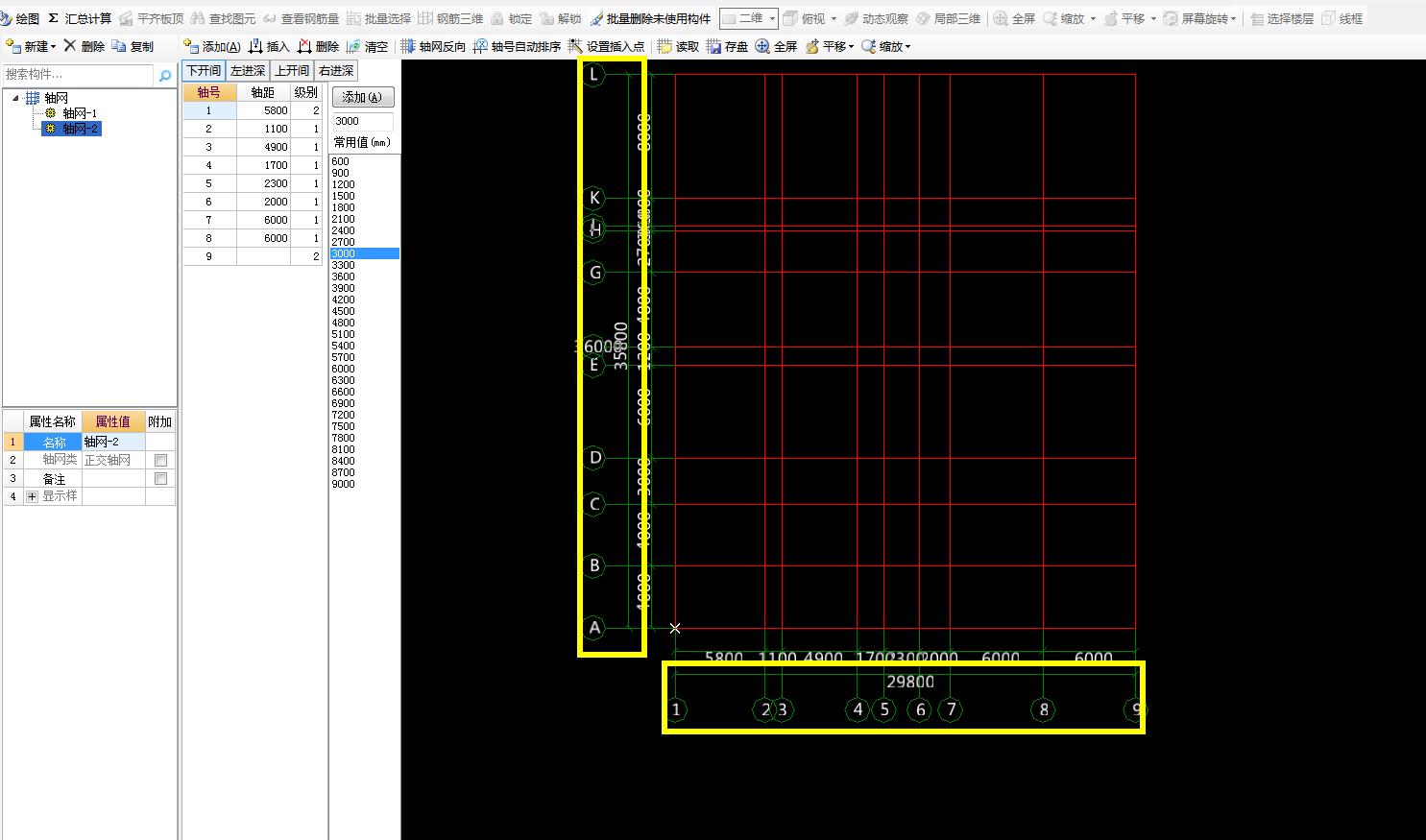

  • 答:在定義軸網時,在最后的軸網中輸入2。具體操作方法如下:
    2015-09-12 20:03:43
  • 軸距后面,有個級別,默認是1,可以編輯2.3.4....自定義區間。
