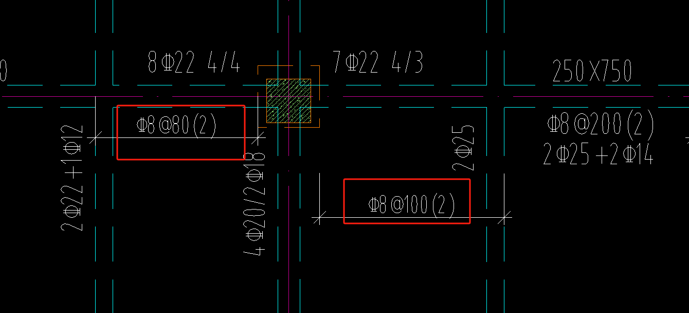

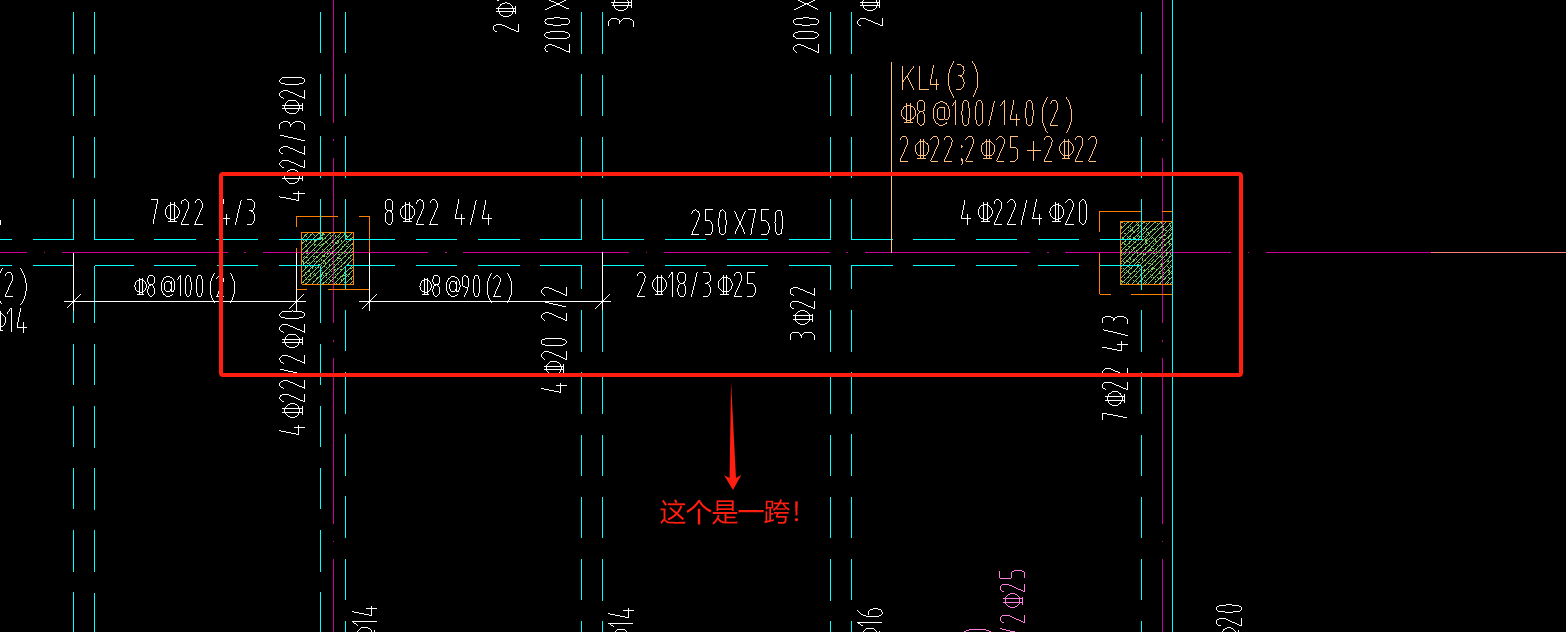

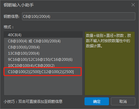

  • 廣聯(lián)達(dá)服務(wù)新干線在原位標(biāo)注手動(dòng)測(cè)量后輸入
    2024-08-05 17:32:07
  • 對(duì)應(yīng)范圍輸入加密長(zhǎng)度
    2024-08-05 17:43:32
  • 你好,這個(gè)就是梁此跨的箍筋信息。你按照這個(gè)輸入。
