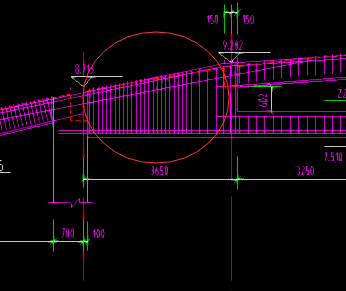

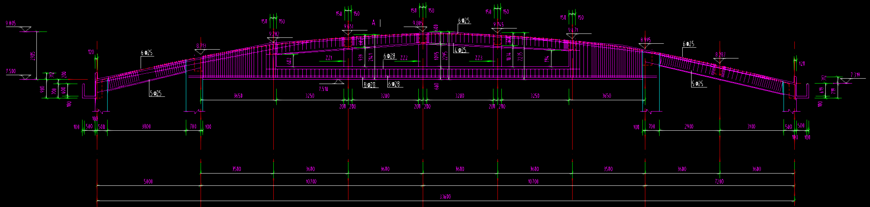

    這個梁要怎么定義啊   在線求助各位專家!  很著急!
    2019-09-01 16:28:23 補充
    這個梁的箍筋為 c10@100/150  中間的是洞

    不能直接處理,單構件輸入中計算處理吧。
    2019-09-01 16:28:45
  • 如果用軟件處理要分成好幾段,砼還好,分段后鋼筋量不準。建議手算
    2019-09-01 16:29:00
  • 我的軟件畫不了這種梁,只能單構件輸入法處理。
    2019-09-01 16:29:30
  • 遇有特殊就只能是另外處理,如在編輯鋼筋中輸入調整,然后點工具欄上“鎖定”,這樣匯總就是按調整的計算了。
    箍
    2019-09-01 16:30:18
  • 可以拆分成幾個模塊來處理
