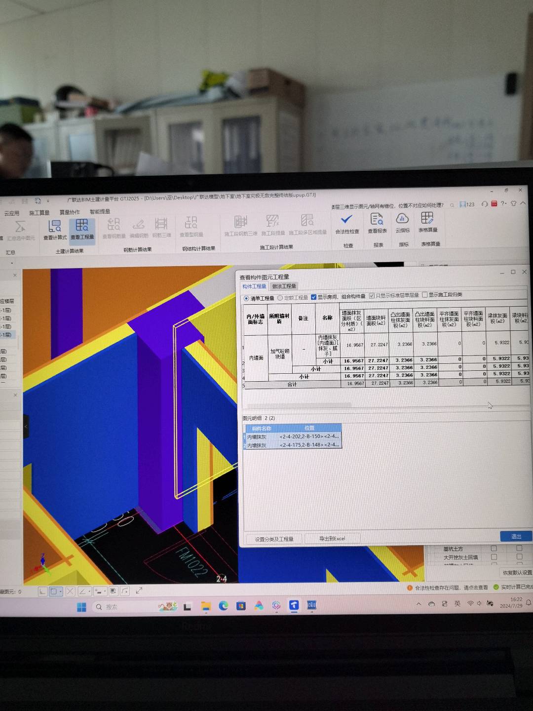

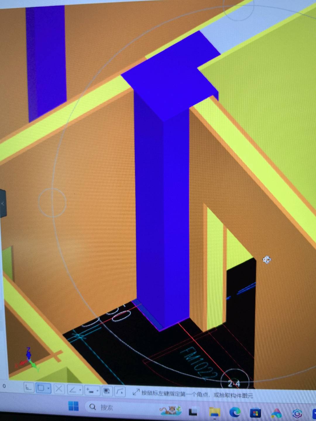

    突出墻面柱各位大佬看一下,模型看柱子是沒有布置抹灰的(布置不上去),請問匯總后的工程量里面,那個是帶這個柱子的抹灰面積的。還是說要加上這個突出墻面柱的抹灰面積塊料面積
    2024-07-29 16:24:03 補充
    或者是是提取這個塊料面積(因為洞口也要算)
全部回答 (5) 首答僅用{{minutesHtml}}
  • 附墻柱,已經(jīng)計算了全部抹灰
    2024-07-29 16:24:18
  • 墻身的抹灰面積包含了相連的柱抹灰數(shù)量,包含凸出墻的柱側(cè)面抹灰。
    2024-07-29 16:25:12
  • 并入墻面抹灰中。
    2024-07-29 16:25:43
  • 附墻柱抹灰面積包含在墻面
    2024-07-29 16:26:38
  • 與墻相連的柱外露部分,抹灰面積軟件自動加到墻面里了,不用單獨布置
    2024-07-29 16:27:56
