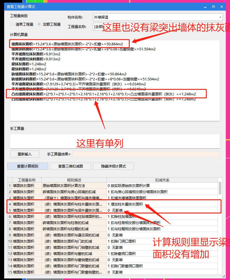

  • 廣聯達計算外墻抹灰面積時,報表中的墻面抹灰面積,是否包含了突出前面的梁面抹灰面積
    廣聯達報表里抹灰的工程量,是不是不包含突出墻體部分的抹灰的工程量,現在突出墻體部分的線條,也要做涂料,那我填工程量的時候是不是應該用抹灰面積加上梁突出墻體的抹灰面積工程量;

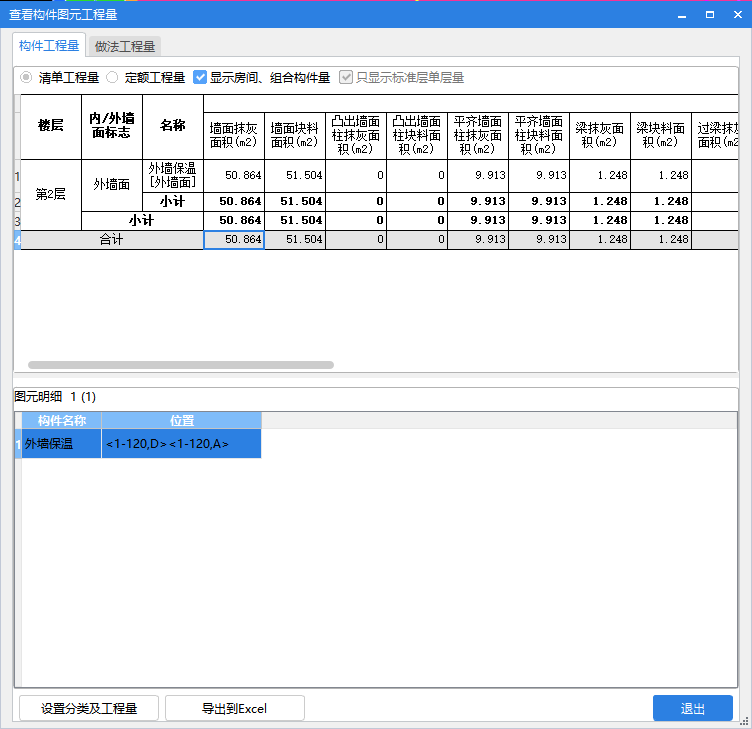

  • 墻面抹灰默認不含凸出的
    2023-08-21 07:38:05
  • 基本原則,查看圖元工程量或者查看計算式,都要一致,選擇清單工程量或者是定額工程量。對照三維扣減,可以很快確定你要的工程量代碼
