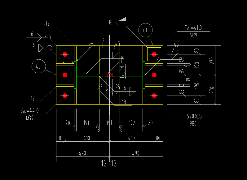

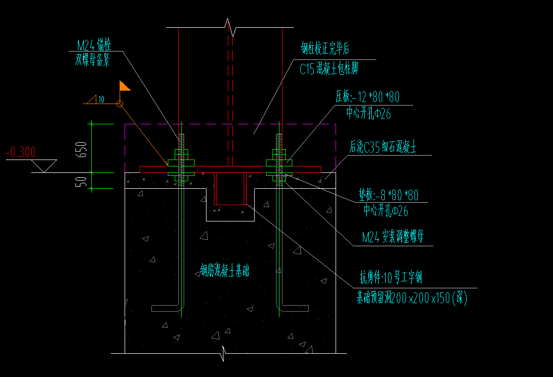

  • 鋼結(jié)構(gòu)中的柱腳鋼板怎么算量,需要詳細(xì)算法
    抗剪鍵,底板,墊板,加勁板分別怎么計(jì)算求詳細(xì)算法
    柱腳
    算量
我來(lái)答 收藏  舉報(bào)
    鋼板:長(zhǎng)*寬*厚*7.85密度*相同的塊數(shù)=
    槽鋼(抗剪鍵),查五金手冊(cè),對(duì)應(yīng)型號(hào)的每一米重量*長(zhǎng)度=

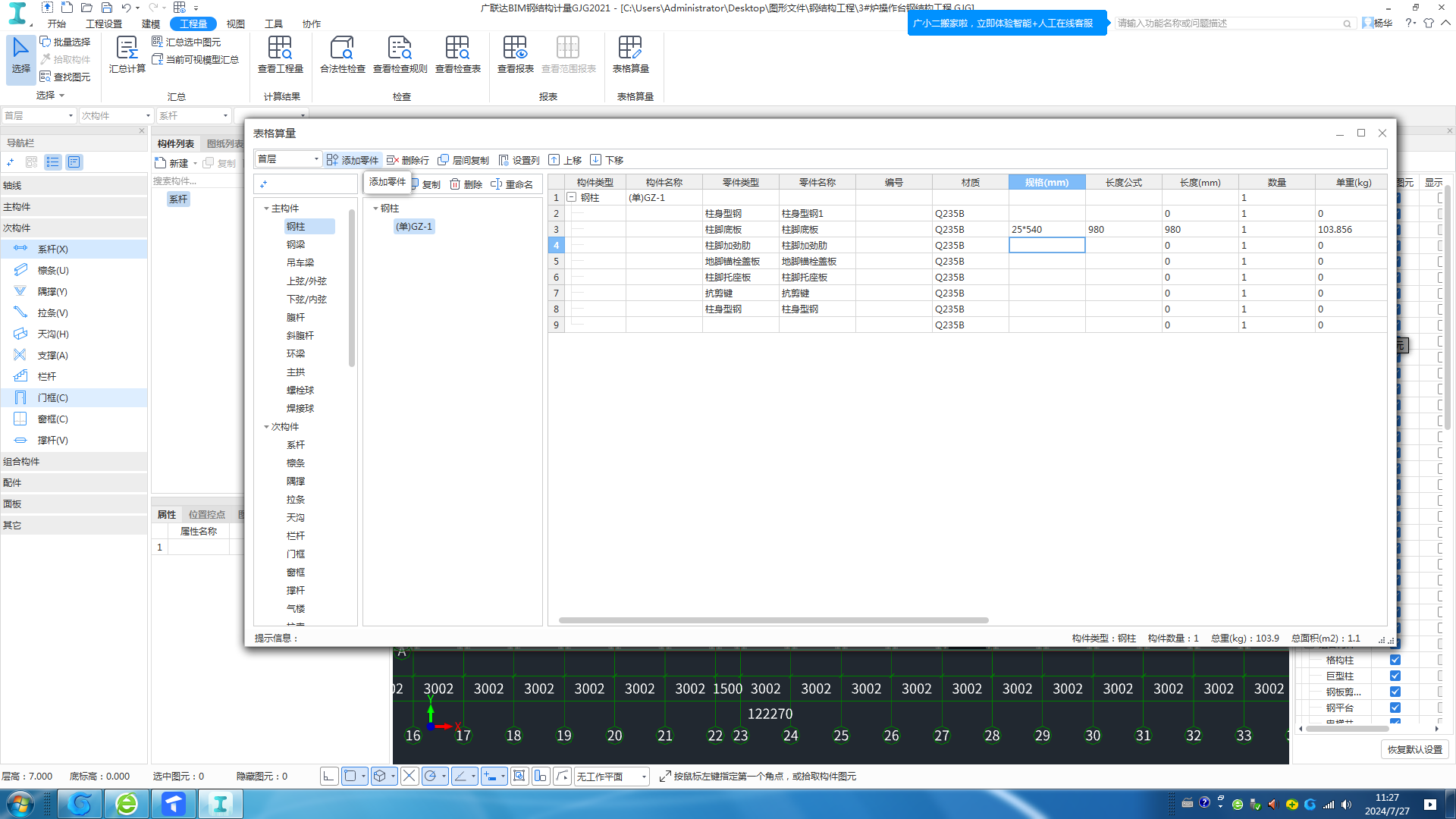

  • 先在五金手冊(cè)查理論重量,再計(jì)算匯總,不會(huì)可以在GJG里面建模計(jì)算
    2024-07-26 16:29:35
  • 你好,分別計(jì)算各個(gè)部位的鋼板面積、計(jì)算其重量,然后合計(jì)就可以。
    2024-07-26 23:13:18
  • 在GJG表格算量中輸入方便;
