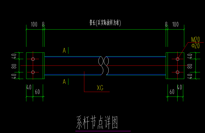

  • 鋼系桿φ113*3要怎么算量?需要公式以及詳細(xì)的算法

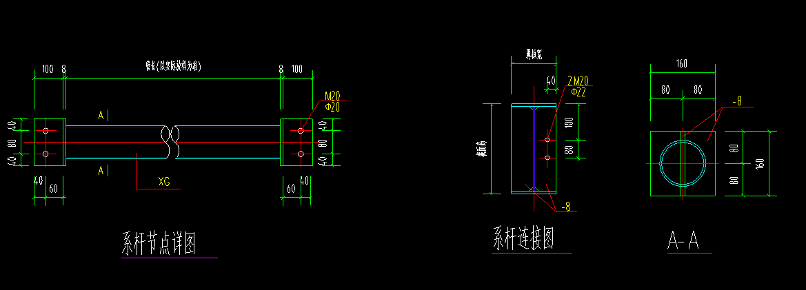

    系桿的節(jié)點(diǎn)怎么計(jì)算,求詳細(xì)算法

    外側(cè)圓的截面面積=3.14*(113/2)/1000*(113/2)/1000(㎡)
    內(nèi)側(cè)圓的截面面積=3.14*(113/2-2*3)/1000*(113/2-2*3)/1000(㎡)
    兩著之差a就是鋼管的截面面積
    a*7.85=(t/m)

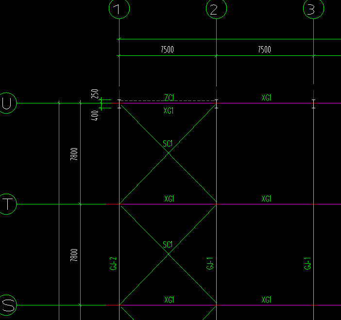

  • 去看平面的間距,陜西省
    如XG1=(6-0.04*2-0.008*2)m,在乘以根數(shù),乘以延長(zhǎng)米重量

  • 你好,計(jì)算其長(zhǎng)度,然后查詢(xún)理論重量,長(zhǎng)度*理論重量=構(gòu)件重量。還需要計(jì)算其連接件的重量的。
