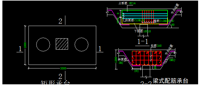

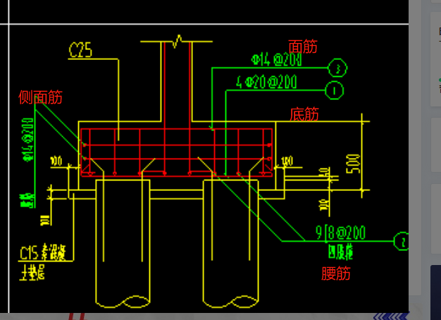

用梁式配筋承臺定義;
2024-07-23 15:24:15
可遇難求 鉆石專家
答題: 104665 被贊: 41609
用梁式配筋承臺定義。
2024-07-23 15:24:33
天涯浪子 鉑金專家
答題: 52161 被贊: 16350
樁承臺,選擇梁式配筋
2024-07-23 15:25:02

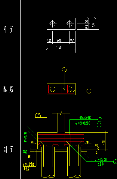

廣聯達建模這種樁基礎要怎么畫呀
本工程基礎采用鉆孔灌注樁+承臺+抗水底板形式,那么這個承臺和柱帽我要怎么畫呀,承臺上的圓是不是鉆孔灌注樁來的啊,正方形的是不是柱子呢,承臺是不是四方形的,柱帽就是四棱臺形的
