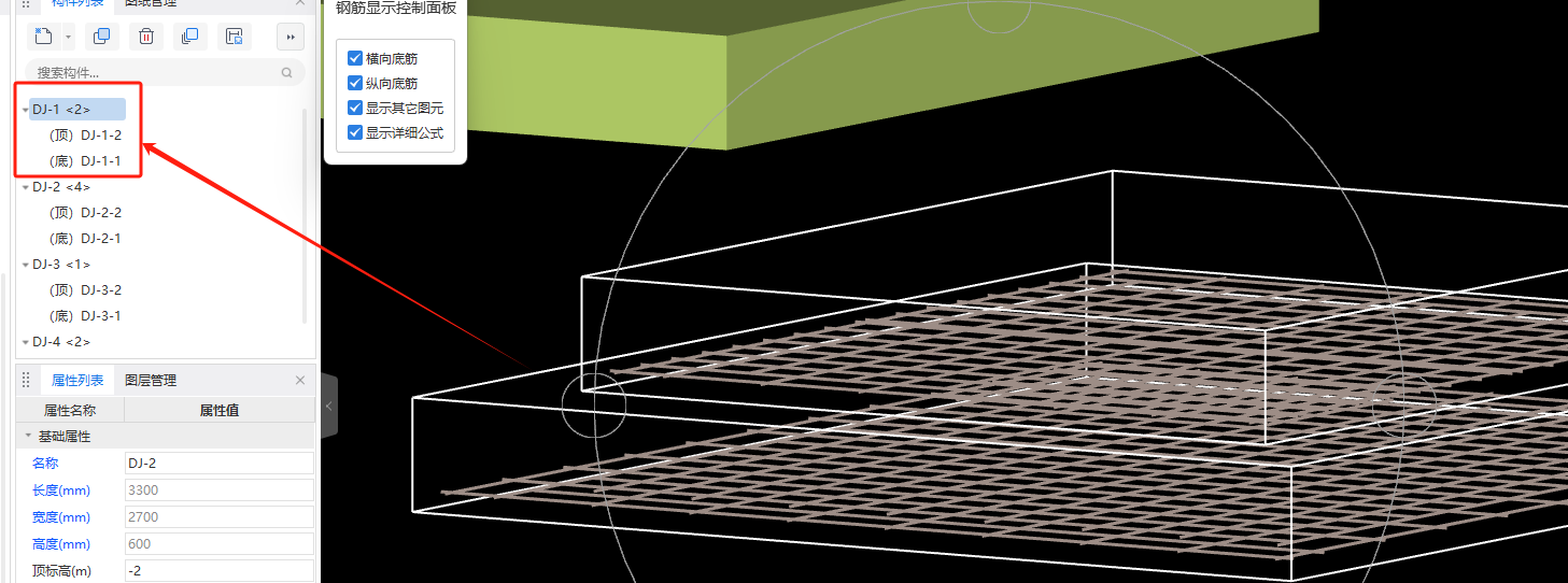

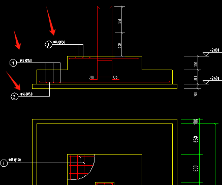

    獨基這樣設置正確嗎?但鋼筋三維與圖紙不一致。若不正確,應該如何設置獨基?
    位置不正確,但是,造價的鋼筋工程量,沒有問題。

    但根據三維圖及截圖,你需要修改一個設置,獨立基礎,軟件內置的做法是部分鋼筋長度是0.9倍,你需要修改設置。
    顯示位置不同,不影響鋼筋量就可以,我們是計算量,不是施工,位置不一樣,不影響鋼筋量就可以。
