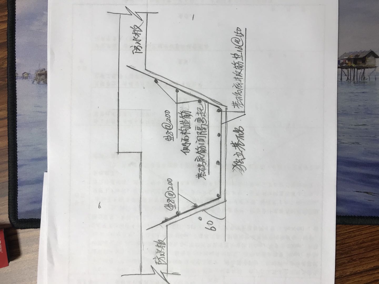

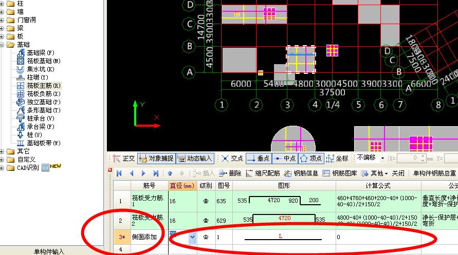

    地庫防水板下有獨立基礎(chǔ),獨基隨防水板變高,我獨基用兩塊筏板定義繪制,底板筋匯總在編輯鋼筋里修改鎖定,那側(cè)面構(gòu)造鋼筋如何設(shè)置?我開始用樁承臺繪制,雖然底板鋼筋間隔彎起和側(cè)面構(gòu)造筋已經(jīng)輕松處理。但是承臺標(biāo)高無法隨防水板改變?專家們有沒有更好辦法?編輯鋼筋
    編輯鋼筋中,在表格下部添加一行輸入你要側(cè)面鋼筋。樁
