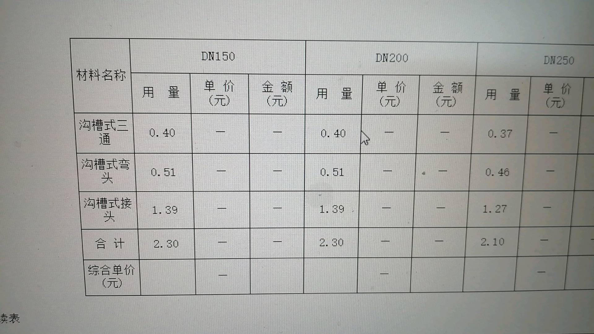

  • 河北安裝給水管道溝槽連接管件含量表中接頭含量是否已包含三通彎頭所需接頭?
    管溝如果10米管溝槽式接頭就是1.39,還是1.39再加三通彎頭配套用的接頭
    如果你這是定額內顯示的數量,它就是不同的接頭所需要的量,這樣計算時就是可以三個不同的接頭合計數的2.3計算了,如果是需要分不同的接頭,才是按不同的系數進行計算了
    2024-07-20 22:12:09
  • 已包含三通彎頭所需接頭
    2024-07-20 22:10:47
  • 已包含管件
    2024-07-20 22:18:51
