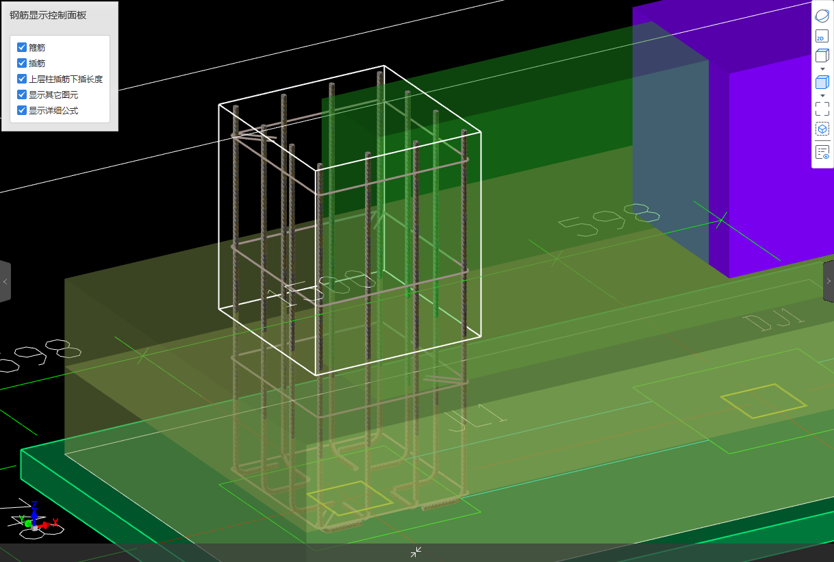

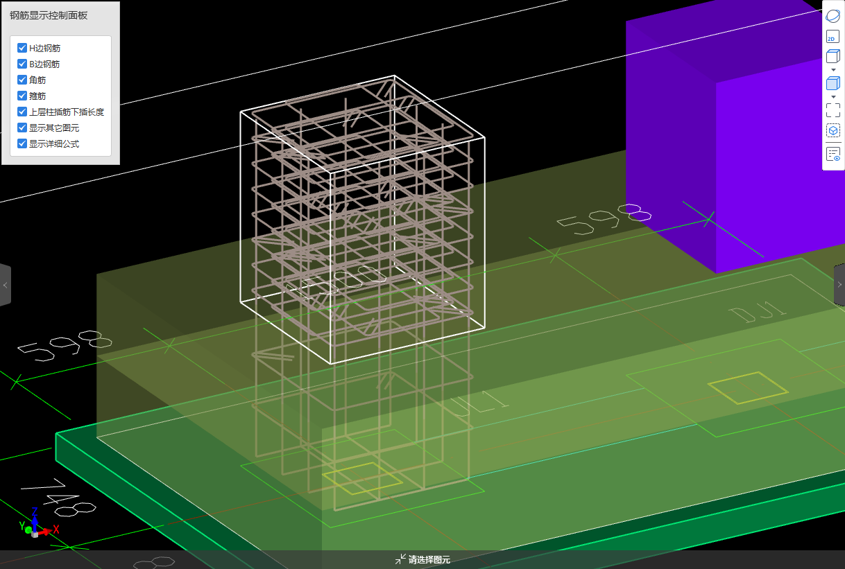

柱子箍筋c10-100,沒畫基礎梁是正常的,基礎梁畫上去后,就剩3根了,求大神看下是怎么回事,軟件設置哪里能解決
xagcc 鉆石專家
答題: 316661 被贊: 71920
這是正常的,柱子在基礎中的箍筋只需要2~3到外圍箍筋就行了
2024-07-18 15:54:29
星星 黃金專家
答題: 2064 被贊: 610
可以把基礎梁改為梁
2024-07-18 15:55:52
