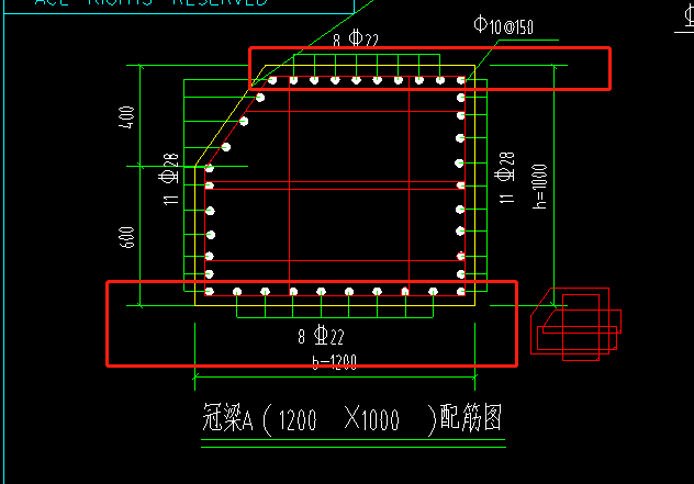

    1、基坑支護冠梁:是用基礎板塊的基礎梁新建嗎?
    2、冠梁大樣中:紅色方框里面是上下部鋼筋,其他為側面鋼筋(包括左上角斜面)?
    3、梁箍筋斜面的長度要怎么計算?
    4、梁是不是不能像柱子那樣可以直接吧鋼筋畫上去?
    紅色方框基礎梁

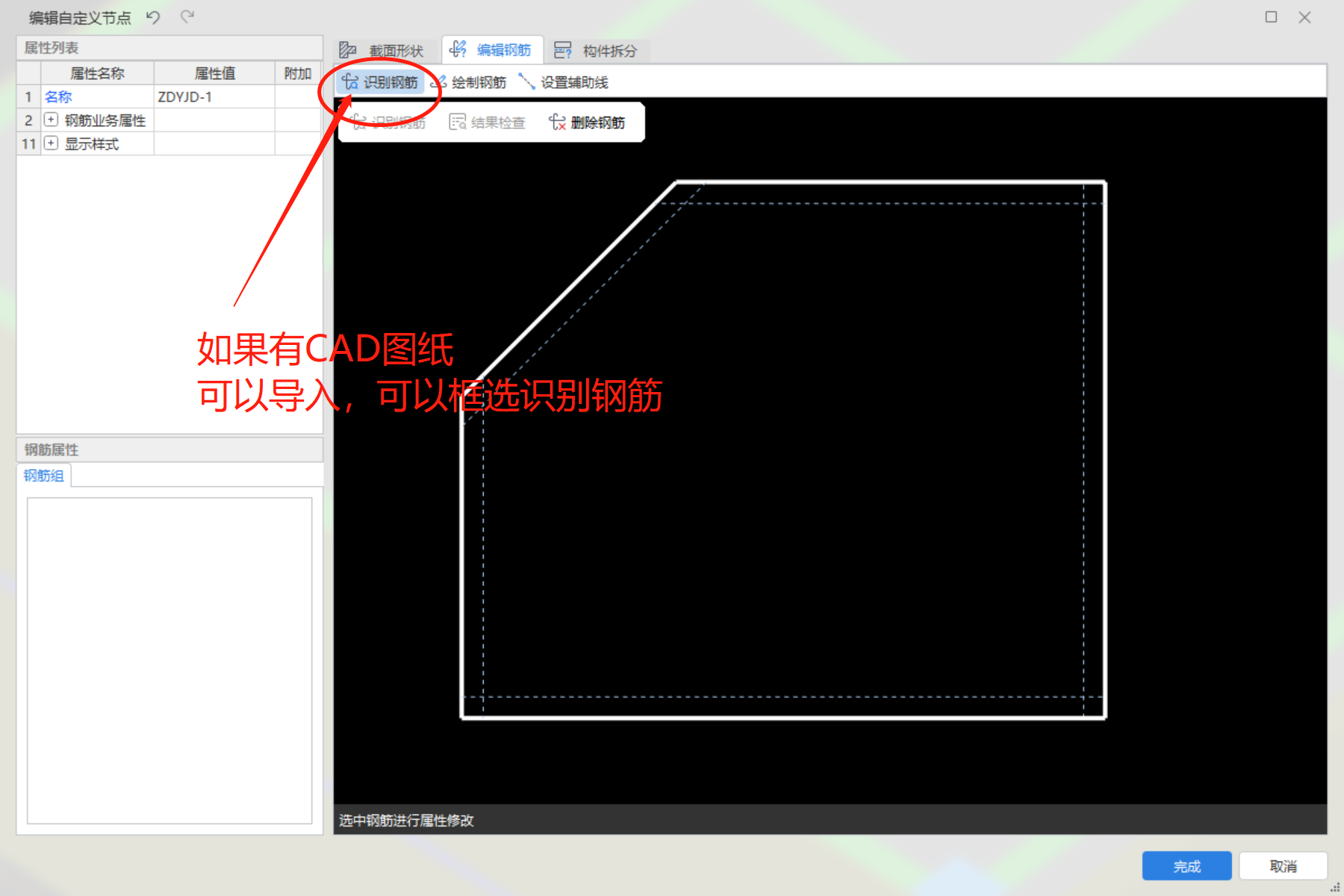

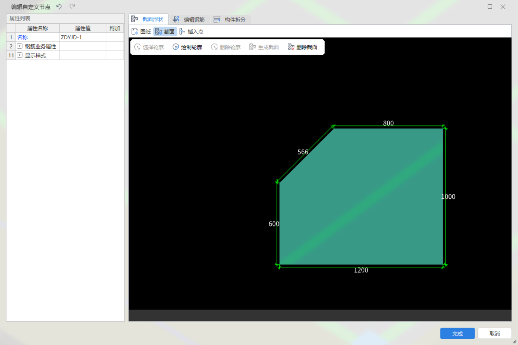

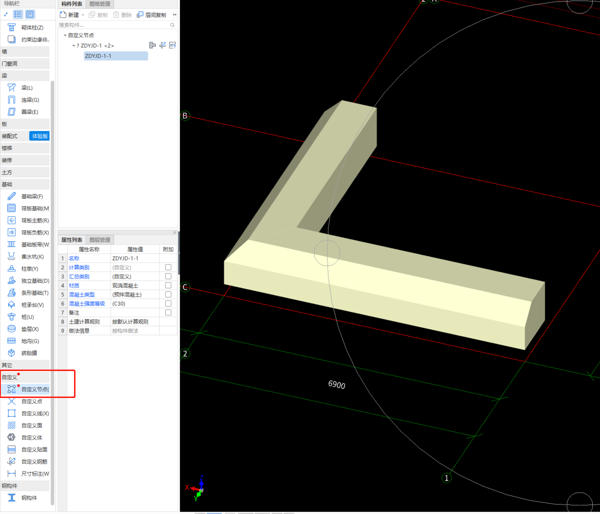

    1、這種冠梁用圈梁或者框架梁畫都可以,建議用圈梁畫;

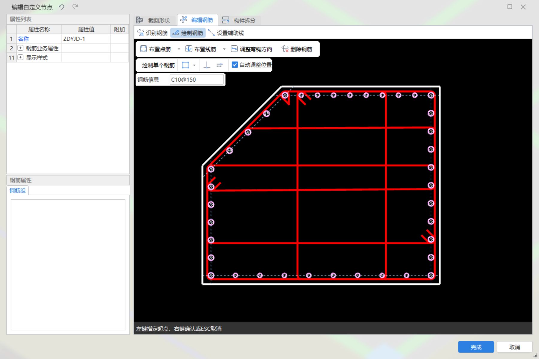

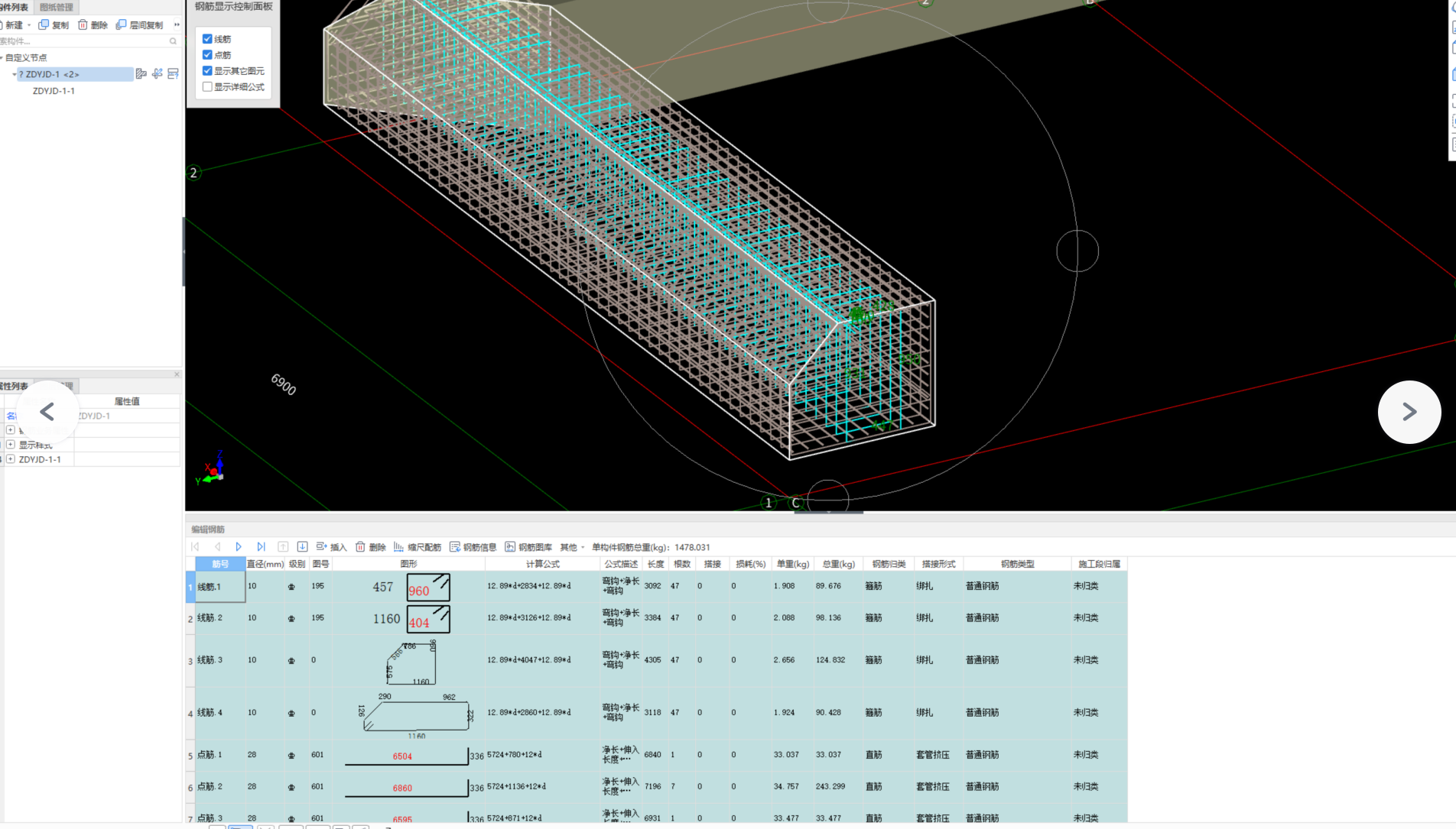

    2、可以這樣理解,并設置鋼筋,其實冠梁的鋼筋只是拉結樁,形成整體的作用,所以無所謂上下鐵還是側面鋼筋的,只是可以在軟件里這樣設置,好出量;
    3、用異形梁畫,箍筋,可以在其他鋼筋里輸入;
    4、梁要手動直線繪制。
