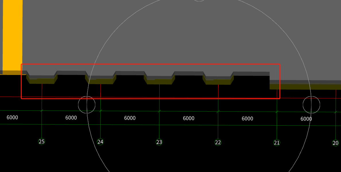

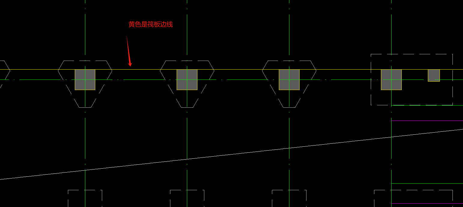

阿威 2024-07-18 10:08:46 | 廣東省 土建 | 223查看 3回答
馮福連 鉑金專家
答題: 90930 被贊: 30830
布置到黃色線就是
2024-07-18 18:57:04
天涯浪子 鉑金專家
答題: 52161 被贊: 16350
到承臺邊
2024-07-18 10:09:33
沈繼平 黃金專家
答題: 13825 被贊: 1541
按挑出畫也可以,計算時軟件會自動扣減
2024-07-18 10:10:59
