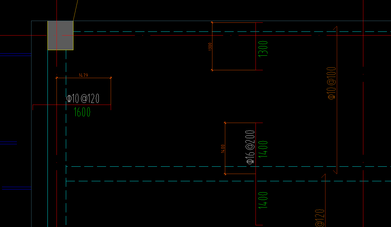

  • 新人問個板鋼筋建模的小白問題
    如圖所示,圖紙中暫時未找到描述這個單邊標注是到支座中線還是內邊線,圖紙上測量了一根是支座中線,如圖下方那根。但是左邊那根測量了一下又對不上,上面那根尺寸更是整條顯示的尺寸。所以,新人有些搞不明白了,再就是左邊那根鋼筋,標注兩邊的尺寸,我用測量的總長度減去標注了的那個1600來填另一邊尺寸嗎?謝謝各位大佬內邊線
    根據設計標注尺寸
    不需要測量
    現場施工也不可能測量的
    設計會在說明內說明清楚是否含支座
