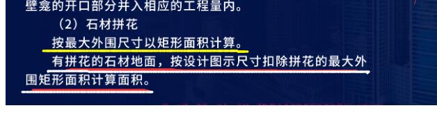

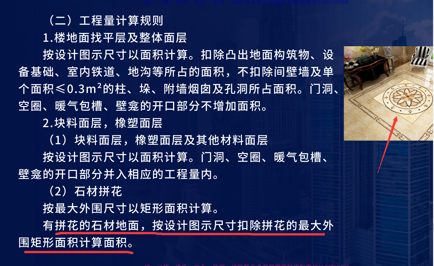

  • 大家好!請問這句話是什么意思,是按照外圍矩形計算面積,然后再扣減中間拼花的面積嗎
    外圍
    意思是:分為兩種套定額的,拼花的,非拼花的。非拼花的是總面積-拼花的面積。
    2024-07-14 11:00:29
  • 意思是分別計算:石材拼花和石材地面兩個清單
    2024-07-14 10:53:23
  • 拼花按矩形最大面積計算,其它的按普通地面計算
    2024-07-14 11:00:37
  • 上是拼花計算方法,下是指整個有拼花地面的計算方法扣減
    2024-07-14 11:15:24
