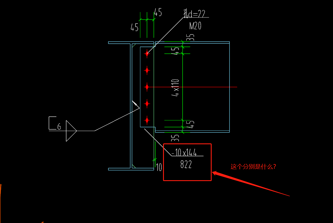

造價屆的一名小學生 2024-07-09 11:48:34 | 陜西省 土建其他專業預算土建計量GTJ鋼結構算量GJG | 225查看 3回答
小的大牛 黃金專家
答題: 52531 被贊: 14880
你好,這個是連接板,“-”代表鋼板的意思,“10”厚度,“144、822”指的是這塊鋼板的尺寸大小。
2024-07-09 13:02:25
云 專家
答題: 1249 被贊: 454
梁腹板加勁肋,822高*144寬*10厚
2024-07-09 11:49:27
瘋子
答題: 123 被贊: 142
連接板,10厘厚 144*822長寬
2024-07-09 11:50:37
