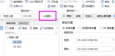

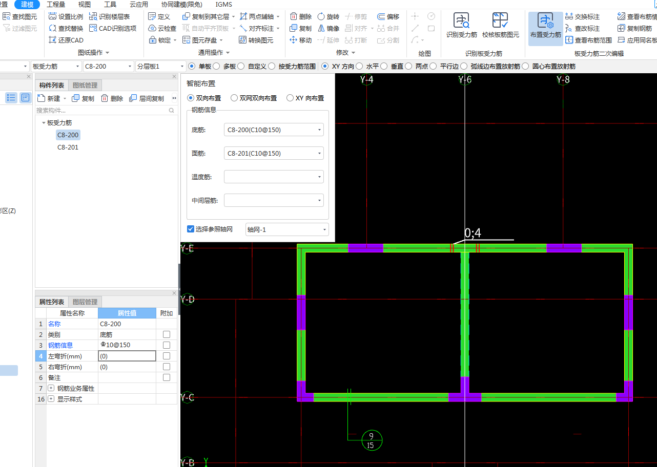

怎么點了沒反應
時光、背面 鉑金專家
答題: 26809 被贊: 20055
你這圖上沒有板啊; 還是說把板畫到其他分層里了?
首次提交 2024-07-09 09:53:46 最近修改2024-07-09 09:54:43 (修改過1次)
nh 鉆石專家
答題: 134538 被贊: 27791
先布置板,才布置鋼筋
2024-07-09 09:57:31
瘋子
答題: 123 被贊: 142
你板畫了嗎?沒畫布置什么受力筋
2024-07-09 09:57:49
Otto Apocalypse
答題: 2058 被贊: 659
沒看到板啊,正常板會顯示為灰色
2024-07-09 09:57:54
