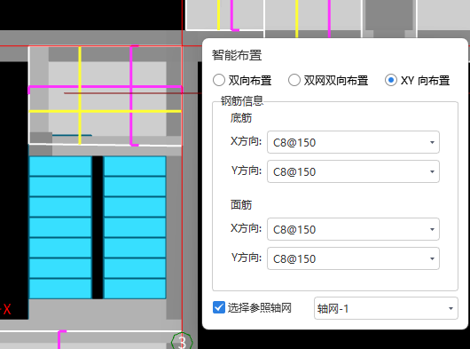

  • 請問為什么受力筋布置不上去
    受力筋布置
  • 板之間有縫隙
    受力筋
    首次提交 2023-10-26 11:28:26  最近修改2023-10-26 11:28:41 (修改過1次)
  • 多板布置,板厚不一就布置不上
    2023-10-26 11:28:44

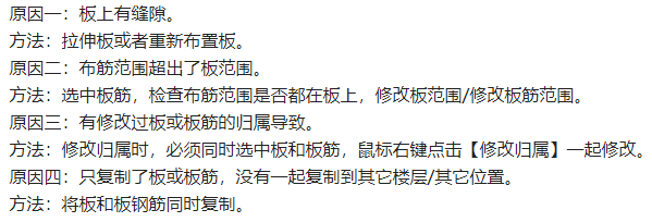

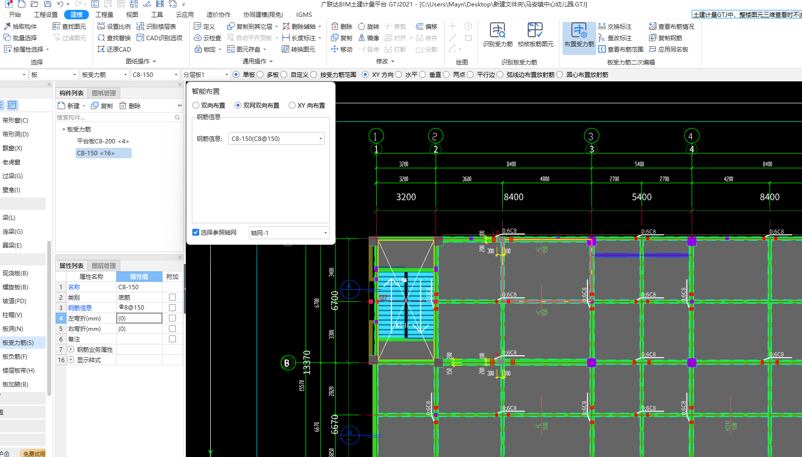

  • 可以采用如下圖:
    2023-10-26 16:12:37
