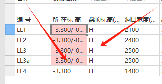

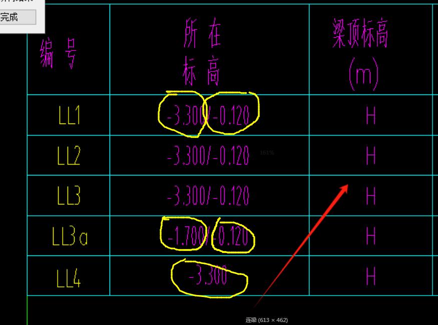

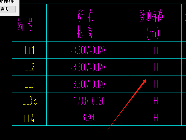

  • 請(qǐng)問這的梁頂標(biāo)高是多少,所在標(biāo)高是指在-3.3和-0.12處都有一根對(duì)應(yīng)的連梁?
    連梁標(biāo)高
    2024-07-02 14:55:55 補(bǔ)充
    梁頂標(biāo)高H是多少?-0.12?

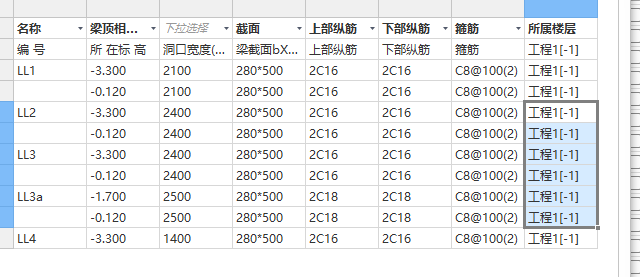

  • 雙層梁,不同標(biāo)高; 先按一個(gè)標(biāo)高識(shí)別,然后在屬性里改標(biāo)高,布置另一個(gè)
    首次提交 2024-07-02 14:53:54  最近修改2024-07-02 15:01:46 (修改過1次)
  • 兩個(gè)數(shù)值的是各自對(duì)應(yīng)標(biāo)高建筑行業(yè)快速問答平臺(tái)-答疑解惑
