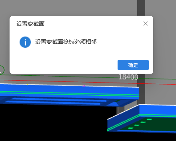

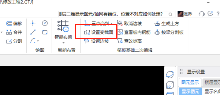

筏板 設置變截面
俯視圖下,兩個筏板相鄰,不能相交、不能有縫隙

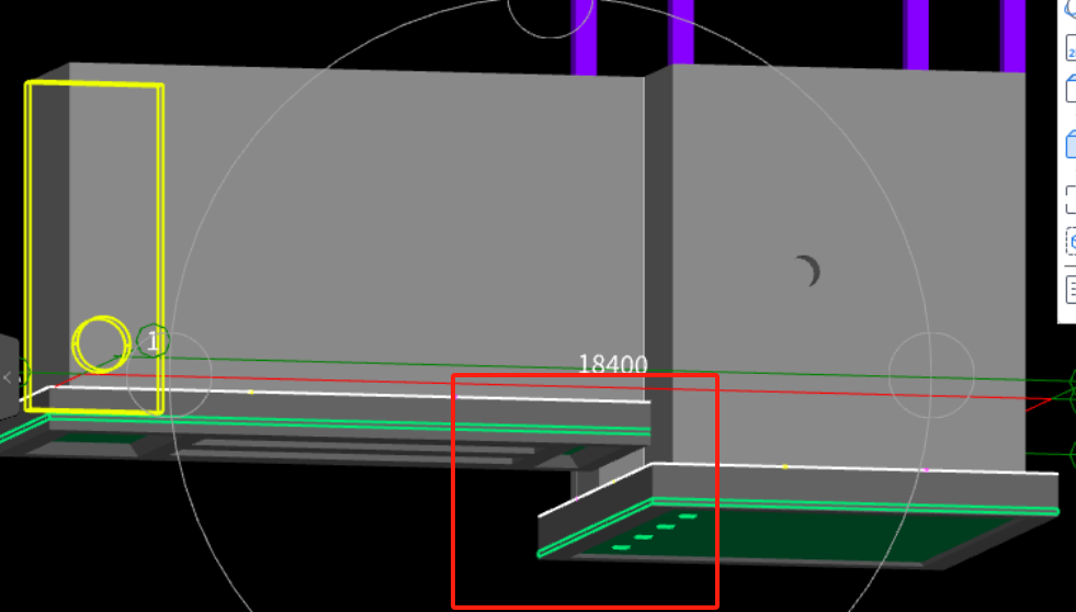

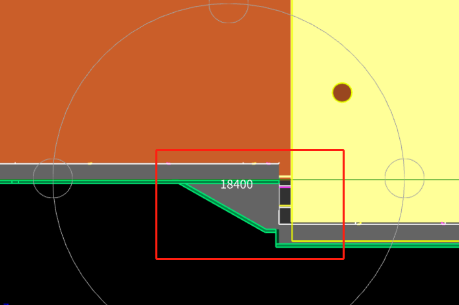

圖一圖二的截面不同,繪制的話圖一該怎么繪制

請問,圖二中意思是應該繪制成一整塊板嗎?
但是圖一這塊板鋼筋的位置好像一整塊板不好布置鋼筋,是可以一小塊一小塊的板來繪制的吧,不會影響量嗎?圖一圖二
請問圖一這種斜的,圖二怎么畫
