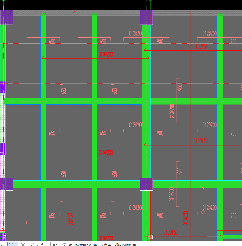

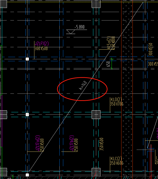

  • 請問,圖二中意思是應該繪制成一整塊板嗎?
    但是圖一這塊板鋼筋的位置好像一整塊板不好布置鋼筋,是可以一小塊一小塊的板來繪制的吧,不會影響量嗎?
    圖一
    板鋼筋
    圖二

  • 不用,圖二的意思只是畫線部分的板厚都是一致的

  • 可以布置板沿著設計范圍,也可以選擇鋼筋按多板布置,這些都不會影響工程量的計算。
    2021-08-15 18:01:44
  • 那個只是表示厚度是140,具體看板鋼筋設計
    2021-08-15 18:02:01
  • 你好:一塊一塊布置,鋼筋采用多板布置鋼筋。
    2021-08-15 18:02:05
  • 對角線范圍內的板厚為140。可以按梁布置板。
    2021-08-15 18:02:27
  • 布置板筋時用多板拉通布置就好了
    2021-08-15 18:07:45
  • 板厚一樣,配筋一樣,布置板筋時用多板拉通布置,反之單板布置。
    2021-08-15 18:13:07
  • 圖二選擇單板布置,對角線范圍只是標注板厚,沒有鋼筋信息,具體看設計說明。如果鋼筋信息相同可選擇多板布置。

  • 你好,這個雖然這個是整塊板,但是圖紙設計的鋼筋不同,那就按照圖紙設計分塊進行繪制即可。
