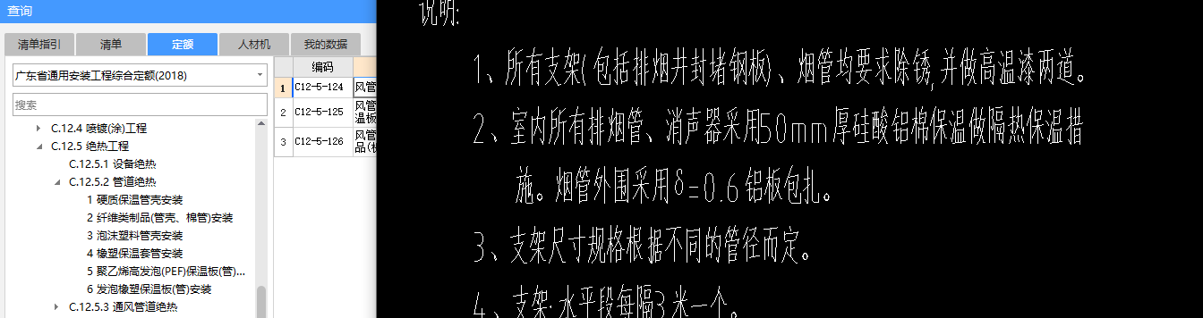

圓形排煙管道硅酸鋁棉保溫套管道里纖維類制品子目
消聲器硅酸鋁棉保溫套通風管道里纖維類制品子目
哇哈哈 黃金專家
答題: 2877 被贊: 676
消聲器不用保溫 風管保溫即可
2024-06-28 10:50:19
你好,根據設計說明風管穿防火墻和樓板要計算套管,下面關于套管的計算理解是否正確?
1.整個地下室有相應防火分區,可以理解為地下室的風管只要穿墻和樓板處都要計算套管,2.地上沒有防火分區,只有風井豎向風管穿樓板處需要計算套管,其余地方像穿普通內墻不需要計算套管
