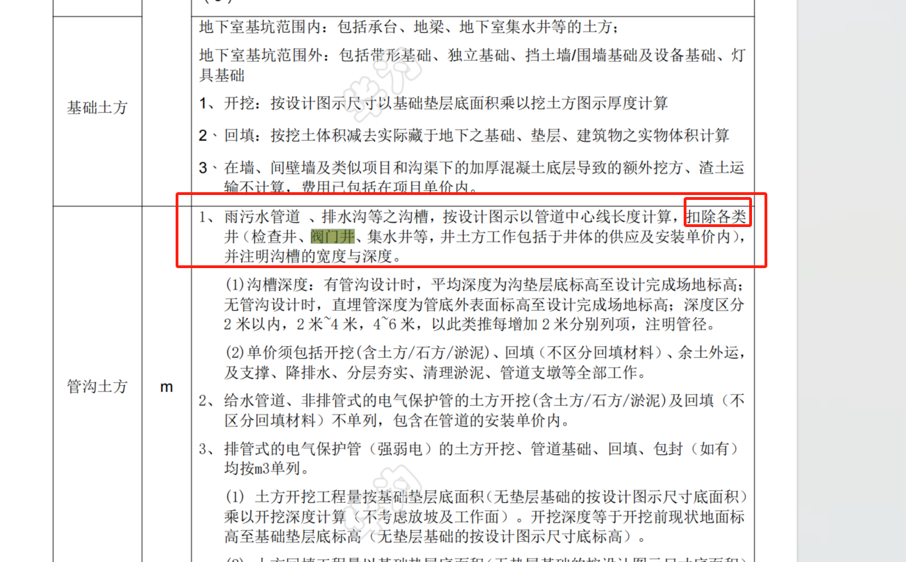

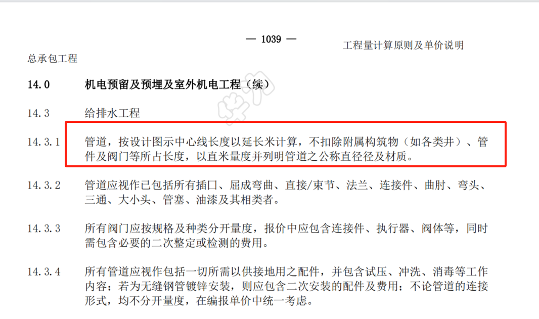

按說明要求計算可以
2024-06-27 10:54:01
胡老師 白銀專家
答題: 63786 被贊: 9874
管道長度按14.3.1條款計算。
2024-06-27 10:59:53
簡簡單單
答題: 45 被贊: 20
第一條是計算管道工程量,不扣除附件及各類井的長度。第二條計算管溝土方工程量,要扣除各類井的長度。
