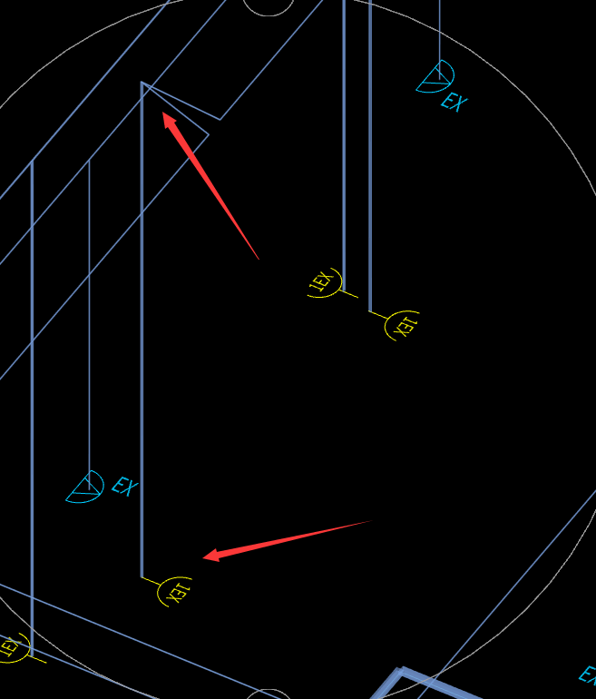

  • 請問這個插座在頂板下來對嘛?水平管是不是和插座標高一樣?
    頂板標高
  • 常規的做法和規定一般是插座水平管一般是走本層的地面的,燈和開關是走頂的
    2024-06-25 10:24:47
  • 你這個系統圖只寫了WE,沿墻面明敷,所以你的理解比較符合設計的要求,明敷在墻面上,就不方便走地面了所以都是從頂板下來比較符合設計思路要求。
    2024-06-25 10:30:31
  • 截圖看不出 需要和設計確認一下。
    2024-06-25 10:35:31
  • 按系統圖,不需要走頂板下來,浪費管線。
