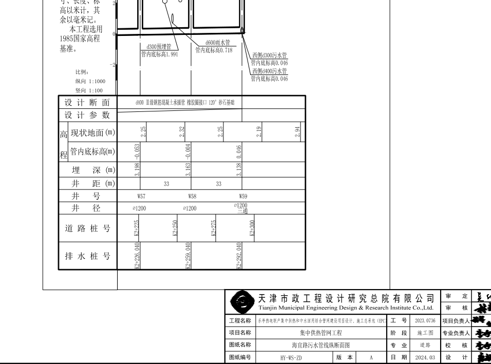

雨污水管道埋深是指到管內底標高的還是管外皮底標高?
請問這個標高代表哪的標高啊?是管內底標高嗎?
請問:如果是在計算公路的電纜保護管的埋深(設計地面標高-管底標高)是負值
當這個是負值時怎么確地挖土深度
道路管道土方
想知道挖了多深,是 自然地面標高-管內底標高嗎?管道埋深是地面到管道頂的深度是嗎?
埋深和挖深
給水管道圖紙中沒有給管底高程,我能在網上搜一個埋深計算嗎?埋深和挖深是一個概念嗎?我有地面標高6.3m,挖深怎么計算呢?
