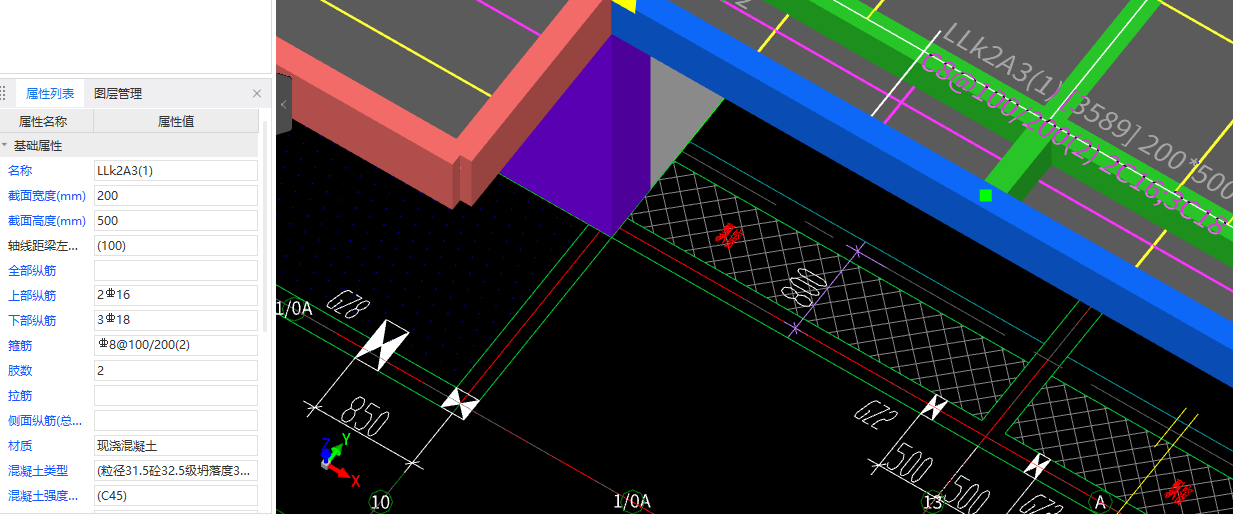

  • 江蘇建筑2014定額規定飄窗板按投影面積計算,圖紙上板外側是連梁
    圖紙上飄窗板外側是連梁,是否按板底投影面積計算,飄窗板還是按有梁板執行?飄窗板
  • 你這塊飄窗板是跟樓面一平,還是跟梁底一平?我自己平時的處理方式是,飄窗板如果跟樓面一平,則按照有梁板計算。如果跟梁底一平,按照空調板定額計套。
    你這個位置不是連梁,而是連系梁,屬于非框架梁,你看一下集中標注,是LLK,并非LL。所以應該隨著樓面按照有梁板計算。
