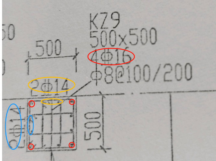

DDL 2024-06-20 09:41:55 | 廣東省 土建預算土建計量GTJ | 254查看 3回答
天涯浪子 鉑金專家
答題: 52164 被贊: 16352
角筋
2024-06-20 09:44:57
紅梅傲雪 鉑金專家
答題: 183706 被贊: 53918
角筋4C16
首次提交 2024-06-20 09:42:29 最近修改2024-06-20 09:43:52 (修改過1次)
天山雪豹 黃金專家
答題: 141442 被贊: 18174
是角筋
2024-06-20 09:44:18
