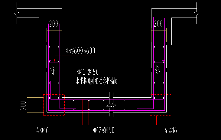

在計算設置中沒找到集水坑相關的設置,難道是在其他鋼筋中設置嗎
xagcc 鉆石專家
答題: 316724 被贊: 71944
其它鋼筋輸入是可以的,但是要自己計算出長度。
不如用暗梁定義布置,不要輸入箍筋就行了。

其他鋼筋里面輸入
