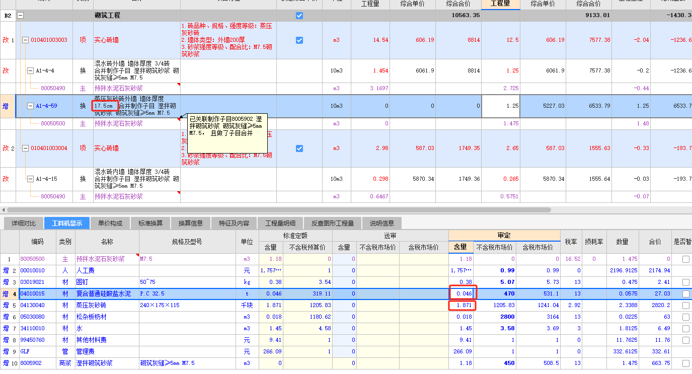

    定額含量定額砂漿和磚的含量是按照17.5作為基礎計算的 如果要把17.5換算成20 那么定額含量的砂漿和磚應該是多少?
  • 單位是立方,都是每10m3的含量,磚和砂漿不需要調整;
