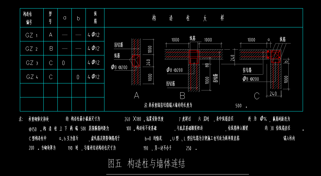

  • 土建師傅們 關(guān)于構(gòu)造柱的問(wèn)題
    土建如果 平面圖沒標(biāo)注構(gòu)造柱  根據(jù)這個(gè)說(shuō)明能知道在那個(gè)位置設(shè)置構(gòu)造柱?

  • 可以
    2024-04-01 13:13:04
  • 看你做什么。要是編制控制價(jià),按照說(shuō)明里在相應(yīng)位置補(bǔ)充,一般來(lái)說(shuō)不會(huì)有問(wèn)腿,不是構(gòu)造柱的地方要么就是磚墻什么的其他工程量,價(jià)格不會(huì)差很多。要是結(jié)算,就要根據(jù)現(xiàn)場(chǎng)實(shí)際位置布置調(diào)整。
    2024-04-01 13:15:13
  • 具體還要看施工方案,這里面描述的不太全
