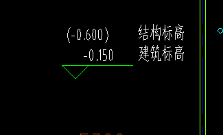

  • 這個結構標高和建筑標高為什么差這么多?
    結構標高
    標高
全部回答 (7) 首答僅用{{minutesHtml}}
  • 有填土方的
    2024-06-19 10:58:29
  • 這個得結合建筑做法看,一般標高差就是建筑做法的厚度
    2024-06-19 10:58:47
  • 建筑地面做法會填起來的
    2024-06-19 10:59:04
  • 相關部分應是回填的,查看其它說明看看
    2024-06-19 10:59:25

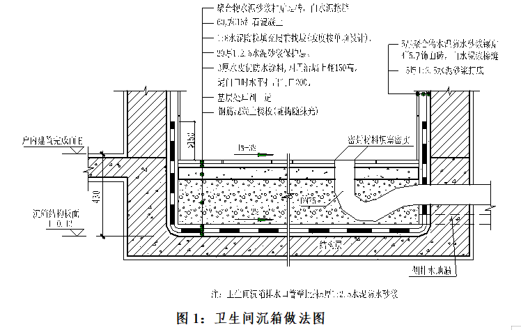

  • 您好 45公分
    這個有可能是用水空間吧?
    衛生間之類的,有沉箱、回填、埋管等位置
    您好 給您找了個圖 您看下 ,45公分的差額
    首次提交 2024-06-19 11:01:21  最近修改2024-06-19 11:07:11 (修改過1次)
  • 差的那些是地面做法
    2024-06-19 11:04:21
  • 這個地方是需要回填的
    2024-06-19 11:25:32
