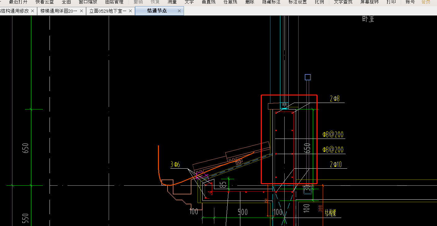

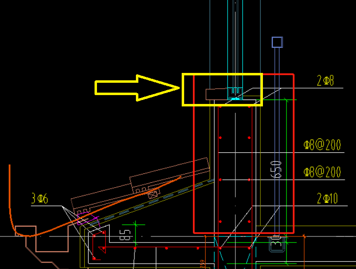

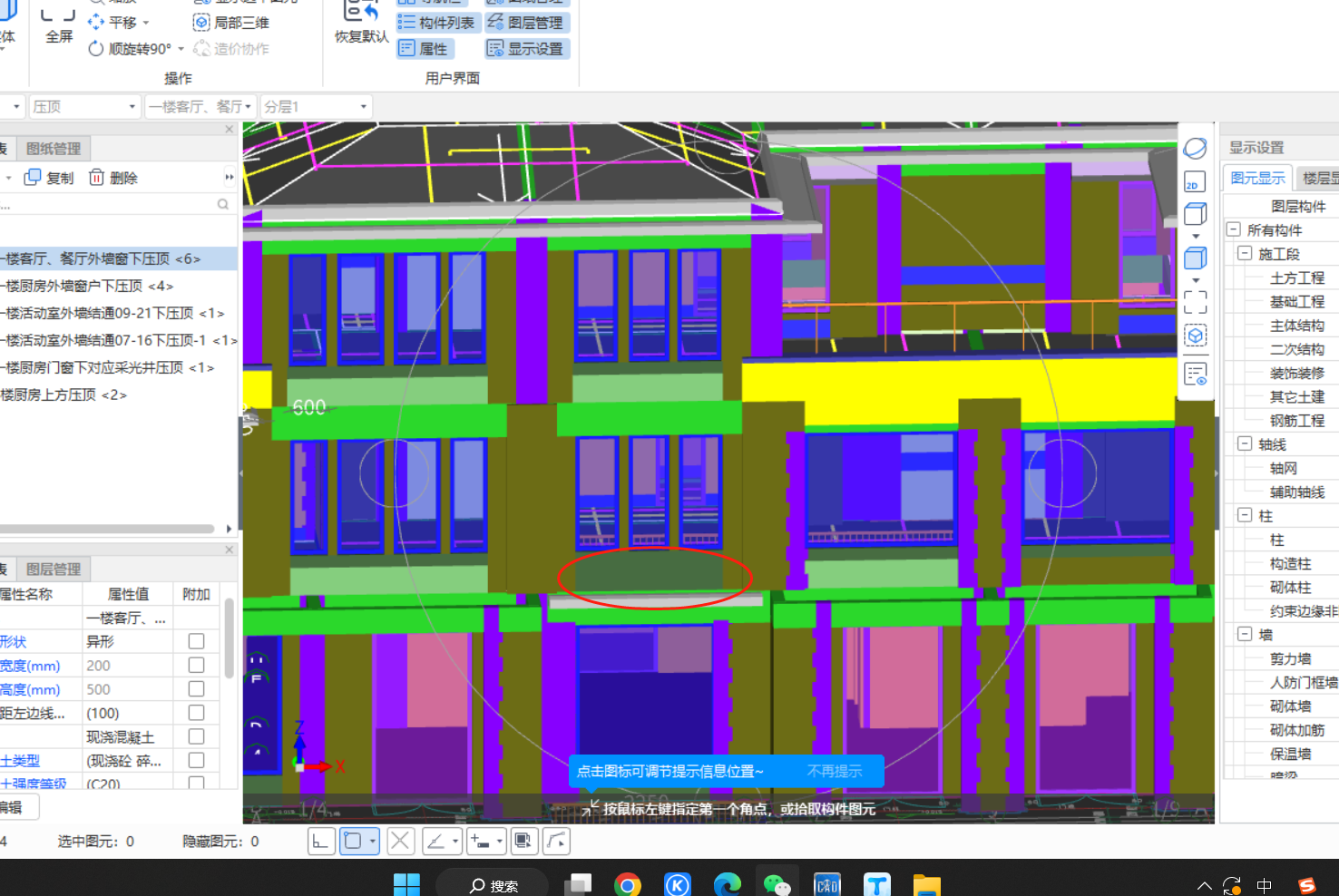

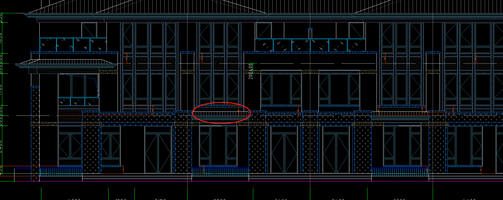

我的壓頂根據節點畫的很長,但是立面圖只有短短一條
可遇難求 鉆石專家
答題: 105745 被贊: 42231
不對,壓頂僅窗戶底下的一點。
