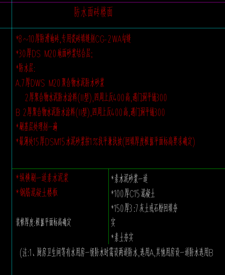

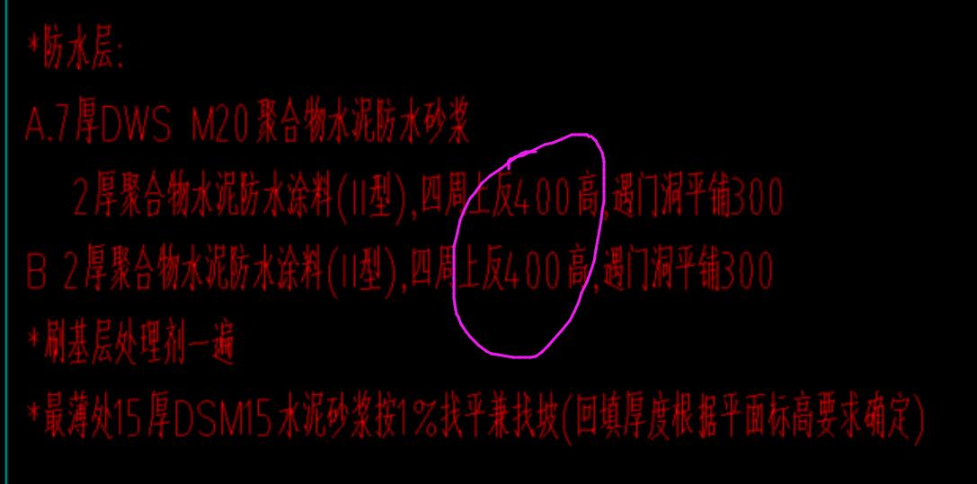

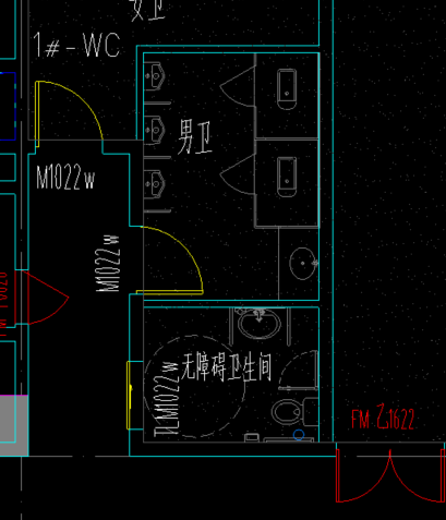

  • 根據圖紙,衛生間的防水高度是400嗎
    根據圖紙答疑解惑
全部回答 (5) 首答僅用{{minutesHtml}}
  • 是的,400mm高
    2024-06-18 10:22:18
  • 對的圖紙要求是400高的
    2024-06-18 10:23:07
  • 衛生間防水上翻高度是400
    2024-06-18 10:23:25
  • 是的廣聯達服務新干線
    2024-06-18 10:23:28
  • 這是地面防水上翻400 墻面的防水高度詳見墻面的做法表
    2024-06-18 10:27:40
