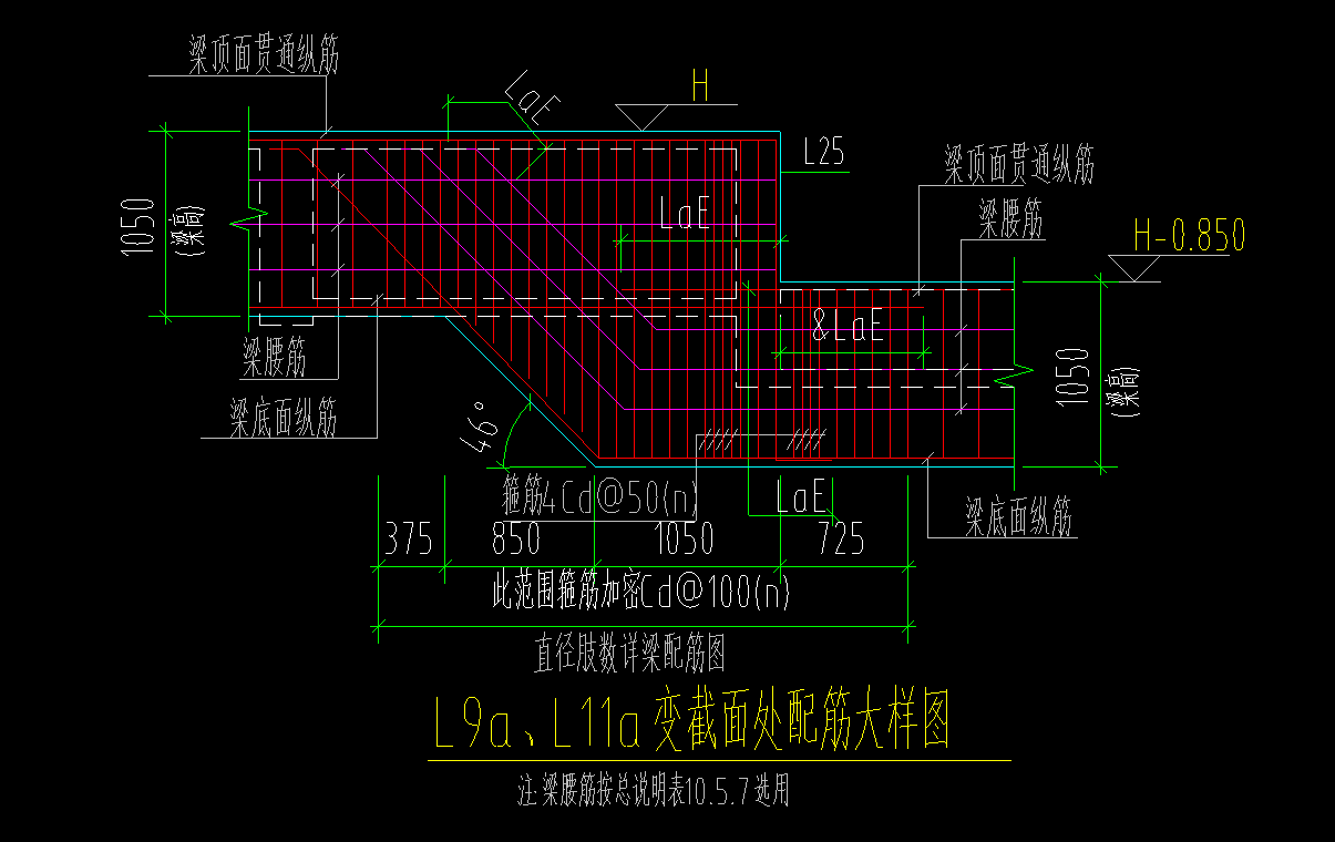

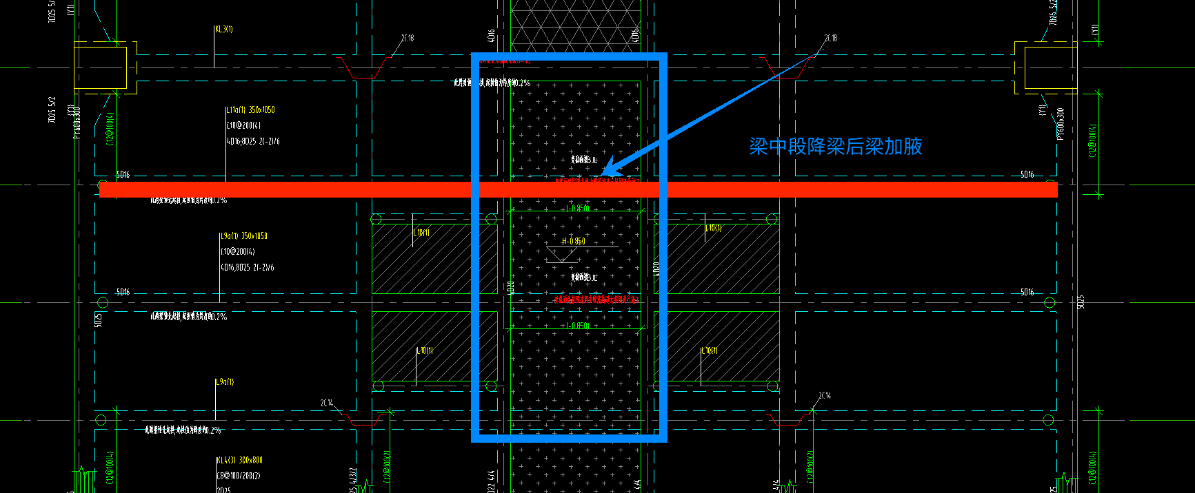

請問廣聯達GTJ梁中段變截面后加腋怎么鋼筋建模?

1、繪制梁
2、打斷,分別修改屬性
3、合并,保留各自屬性
混凝土計算沒問題,需要編輯鋼筋,修改部分計算結果
